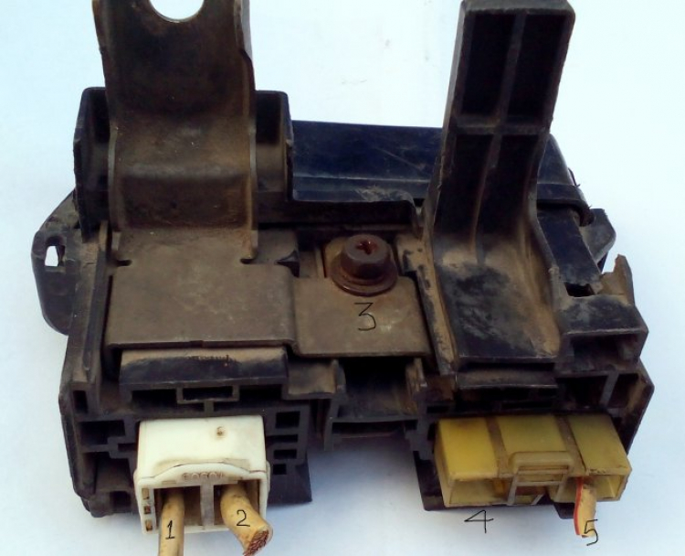

Bây giờ là mô tả hình của các chân cắm bên dưới hộp:
Previa đang chạy ngon lành tự nhiên tắt máy! Nguyên nhân và cách khắc phục.
Reactions: Buratino10
nai confirmed
3/5/08
1.479
3.907
Để dể nhận các chân cắm, mình đánh dấu theo thứ tự của cầu chì từ số 1 đến sô 5 tương với các hình mô tả bên trên:
nai confirmed
3/5/08
1.479
3.907
Nhìn vào hình đánh số ta sẽ thấy chân số 4 bị bỏ trống?
Xin thưa là xe không có trang bị HT thắng ABS thì chân này sẽ để trống. Xe mình không có ABS nên lổ số 4 trống trơn!
Qua đây mình nghỉ chắc hộp cầu chì tổng có ABS và không có ABS sẽ là giống nhau. Chỉ khác nhau là Hộp có ABS sẽ có cụccầu chì 60A màu vàng, còn hộp kô có thắng ABS sẽ kô có cầu chì này.
Do trước đây gà mờ không biết nên thấy cái nắp có ký hiệu 60A mà trong hộp xe mình kô có nên mình cũng a dua ra chợ kiếm cho bằng được 1 cái màu vàng 60A gắn vô cho bằng chị bằng em!
nai confirmed
3/5/08
1.479
3.907
Còn chân số 3 kô có giắc cắm mà được siết chặt bằng con ốc. Có lẽ con bự ampe (100A) nên nhà chế tạo bắt bằng ốc luôn cho nó khỏi sút!

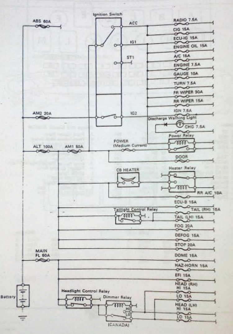

Còn hình sau đây phải mời cỡ các chuyên gia về điện như bác Tâmtany, bác Tuyên, và các bác khác mới giải thích được các chữ viết tắt: ALT, AM1, AM2, ... là gì
Trình em kô tới ạ.
Reactions: herosinbad
