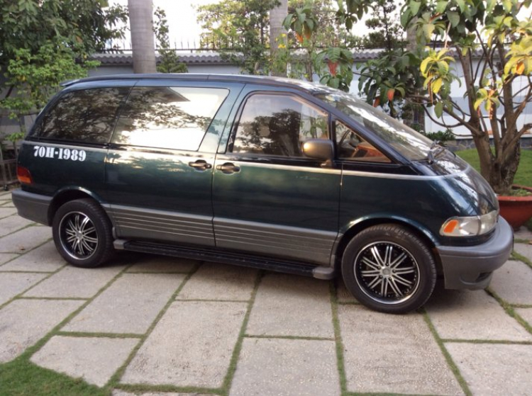

Con vợ già của Bác Dung em đã nhìn thấy lúc mới lấy về rồi, không có chỗ nào chê !!! Xe rất đẹp

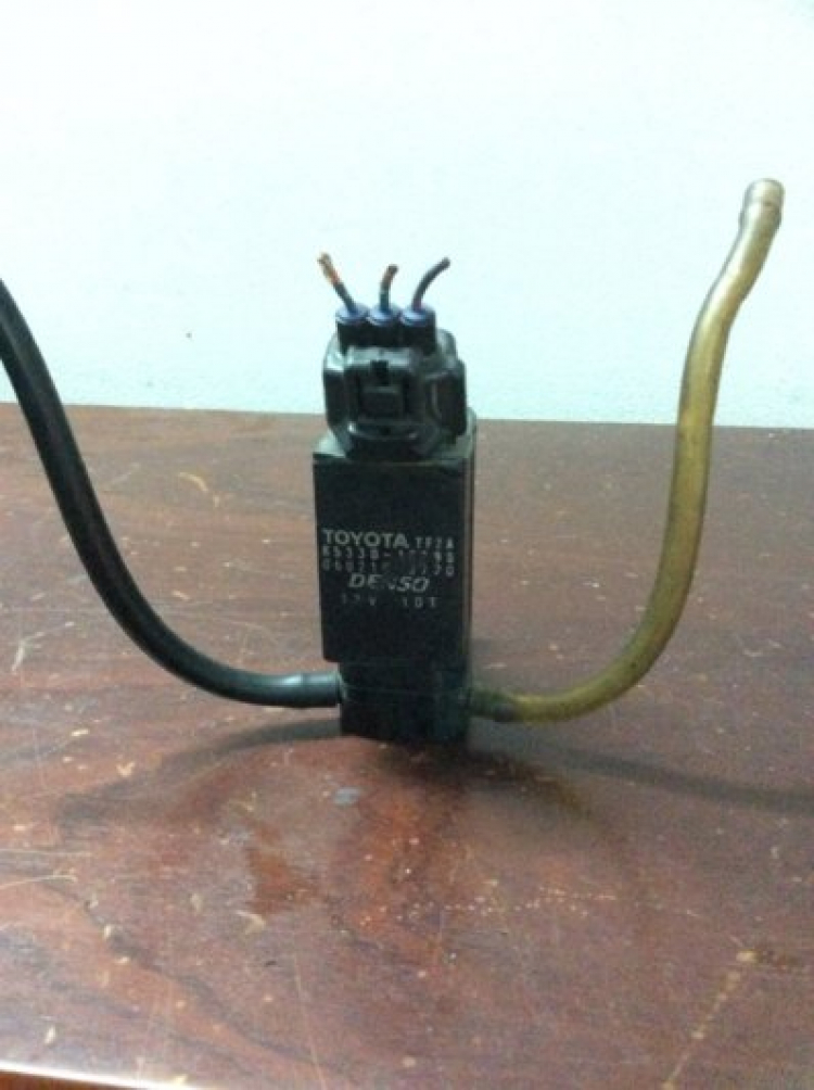

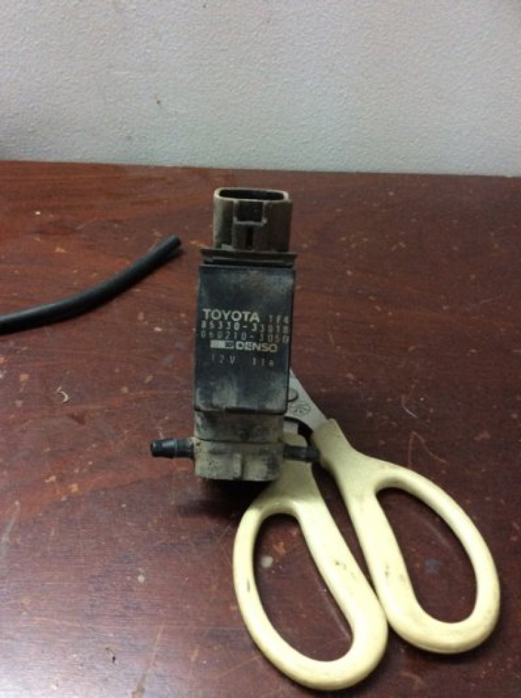

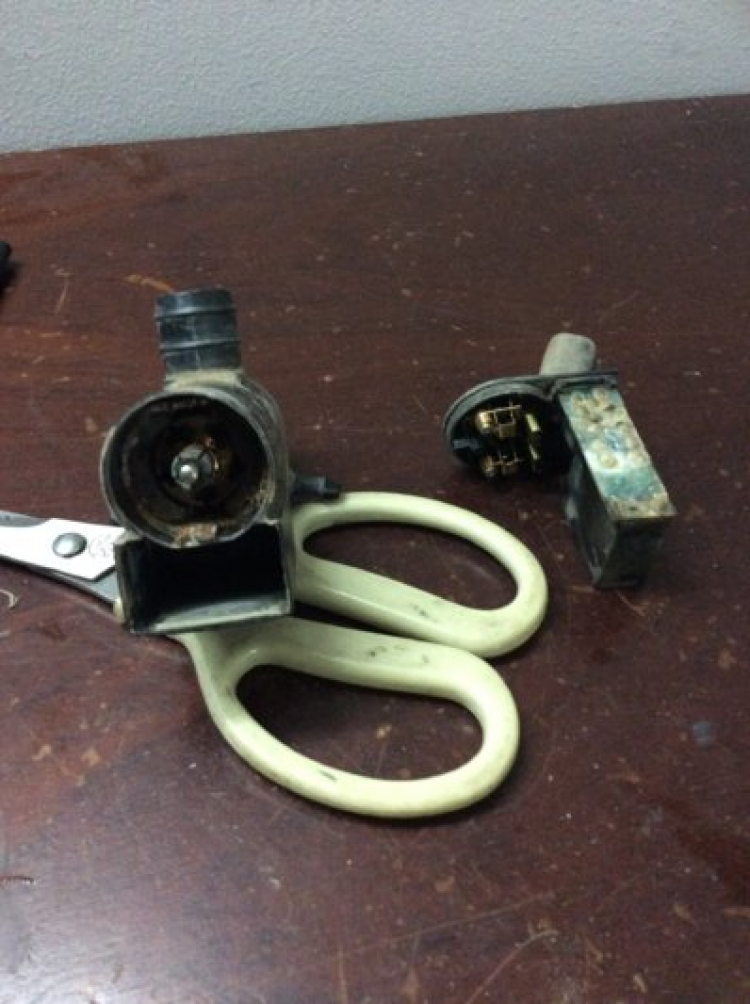

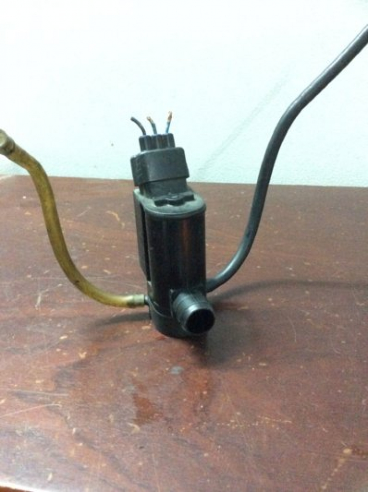

Chuyến đi vừa rồi xe em bị hư bơm nước rửa kín trước nên đi cũng khá vất vã. Về tháo bơm nước ra kiểm tra thì nó như vầy.
Bên trong rỉ sét làm cho rotor kẹt cứng không quay được
PREVIA GEN 1
PREVIA GEN 1
PREVIA GEN 1
Em ra tiệm phụ tùng 417 ADV( Đức Xuân mới) mua được cái bơm này, tuy không giống mã nhưng dùng chung được, chỉ có 100k
PREVIA GEN 1
PREVIA GEN 1
Gắn vào vừa y luôn, test ok, thế là xong.
