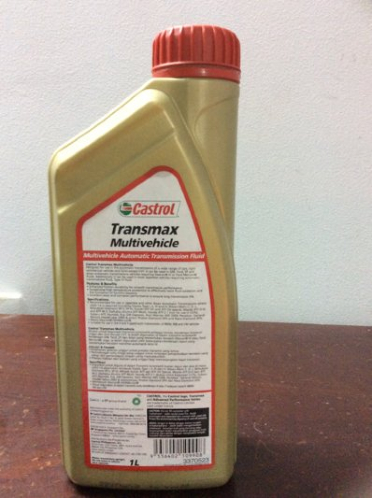

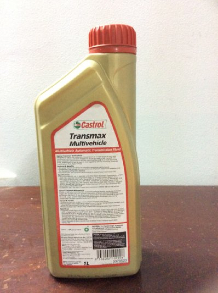

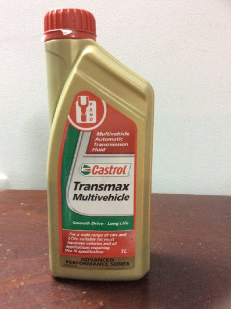

Hôm trước khi đi em bắt chước bác Xaudemaila và bác ĐTuyen thay nhớt hộp số theo kiểu mới và cuối cùng em nó đã nuốt hết 10 lít nhớt như này

Kết quả là hộp số hoạt động khá tốt, cái tốt nhất là em quyết định đúng chứ tính đi về rồi thay chắc tèo cái hộp số rồi vì xả ra nhớt đen thui như nhựa đường.
