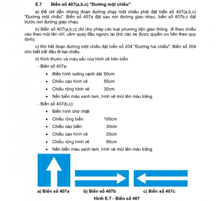

Đó là: luật chỉ quy định đi như vậy trên "đường một chiều", tức là đường nào có cắm biển 407(a, b, c) như dưới đây:
[Sai Làn Đường] CSGT lại TƯỞNG TƯỢNG!
Rõ ràng đường NTMK không có cắm biển 407(a, b, c) nên không phải là đường một chiều, mình không thể áp dụng Khoản 2 Điều 13 với đường NTMK được, đúng vậy không bác?

1- Chúng ta cần chú ý phần chữ đậm ở Điều 13 là điều kiện để áp dụng quy định "xe thô sơ đi trên làn đường bên phải trong cùng, xe cơ giới, xe máy chuyên dùng đi trên làn đường bên trái".
