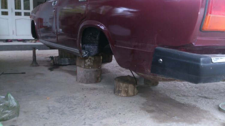

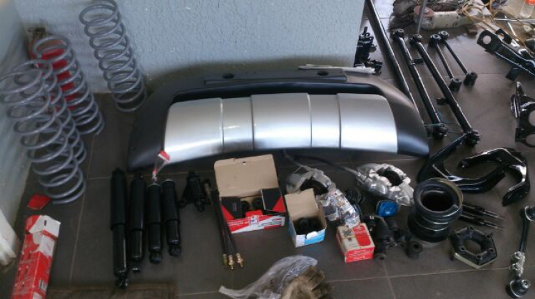

Hôm nay ráp thôi

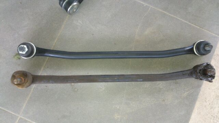

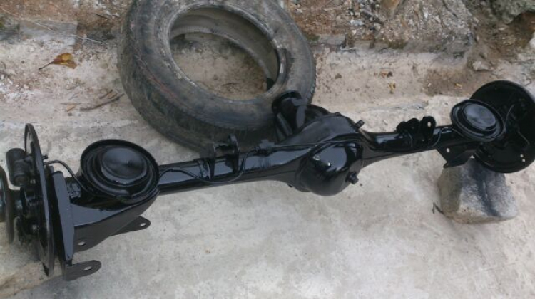

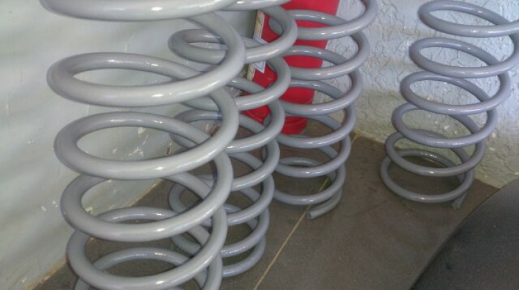

Phê nhất là 4 cái lo xo, đánh gi sét hết 3 tiếng trong khi sơn có 30 '
2 đứa cách nhau 24 năm, đưa cũ chắc bị kéo đây quá nên dài hơn

Chui gầm chong mặt quá gần xong, mai canh tay lái là quất thôi
cái miếng nhựa to phía trên là gì nhỉ, e nhìn mãi không ra, a Vũ giỏi thật, tự sửa tự làm, kể mà a Vũ ở gần Sài Gòn thì vui nhỉ
Cái đó của xe khác Sơn

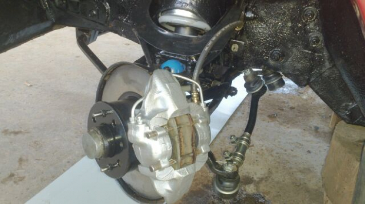

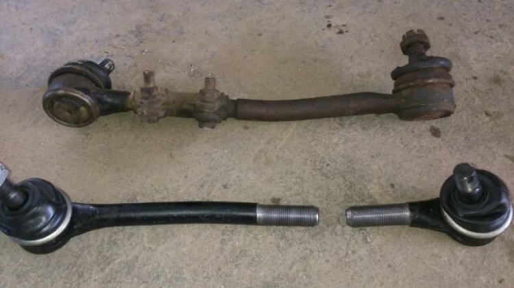

Phát sinh rotuyn ra bánh mới dài hơn, ko hiểu tại sao
Giải pháp cắt mỗi bên 5 ly tăng đo nhẹ là đều bánh

Tổng công hết 5 ngày tháo >>chùi rửa >>sơn >>ráp, thêm 1 buổi can chỉnh

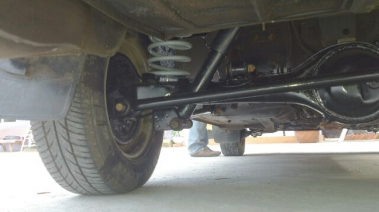

Tay lái chuẩn, nhẹ hơn cũ tầm 1/3
Dàn phuộc và cao su rất êm ngoài sự mong đoi
Bo cua rất có cam giác trước kia xe toàn tat ngang
Bo thắng mới nên chưa ăn làm ko dám quất nhiều
