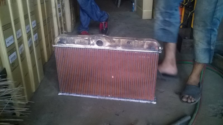

Zin hỏi khoaton thay ruột =đồng 3 hàng nước tốt hơn cái cũ 2 hàng
Lo thì vác cái cũ đi mua cái tuong tự, em thấy ket mới xài nắp trên dưới =nhưạ, ruột nhôm

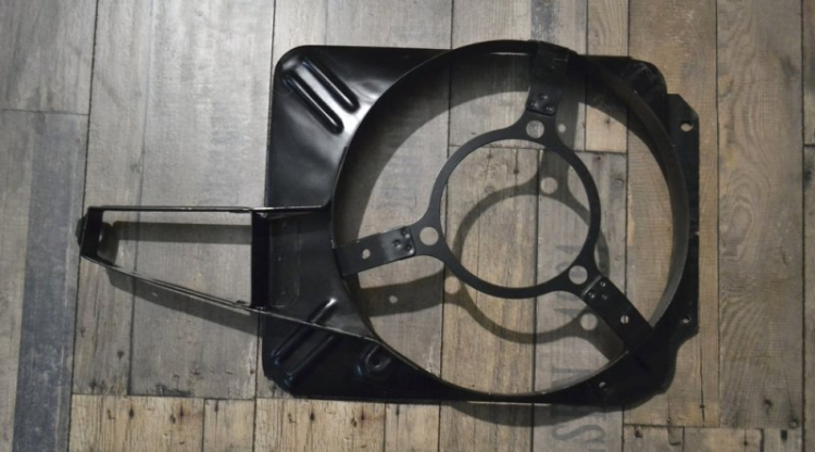

Anh lưu ý quạt điện hay quay theo máy phải có lòng quạt để hút tốt hơn
Chỗ là két nước là tiệm Phúc Tiếp nằm ở cầu vượt sóng thần. Nếu anh có độ, chế quạt điện thì nhớ noi thợ canh cho kỹ pát. Không chừng bắt quạt lại rồi về gắn vào xe không được vì cạ puli --> kinh nghiệm cá nhân đã thử bằng cách...tháo quạt ra chạy két nước trơn. Kết quả là làm lại luôn nguyên cái máy
Giá ruột niva nhà em là 1tr8. làm mất tầm 1 buổi hoặc 1 ngày tùy vào họ có sẵn ruột hay không. Tốt nhất, anh chạy thẳng xe lên chỗ này rồi thay để tránh trường hợp..tháo quạt rồi tháo ra làm máy luôn như em heheheheh
