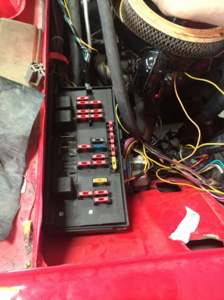

hộp cầu chì mới gắn rùi nhoa!!!

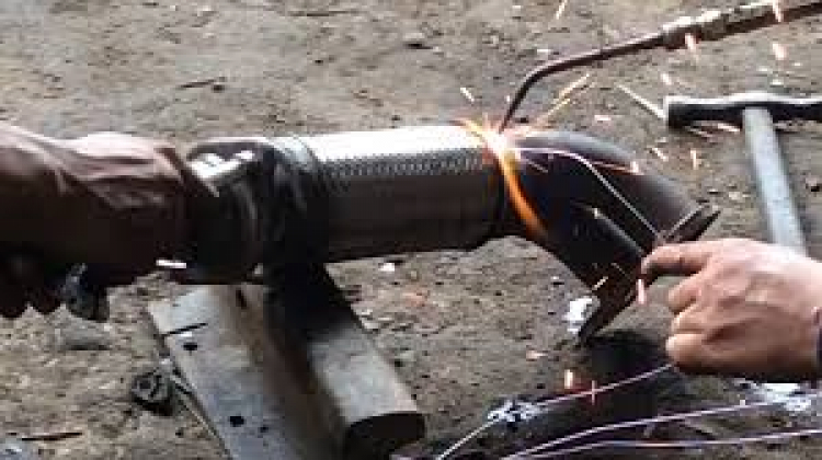

Còn xe mình tiếp theo là làm lại cây pô
Chính vì cái nông đo khí thải nên phải gắn cái này.

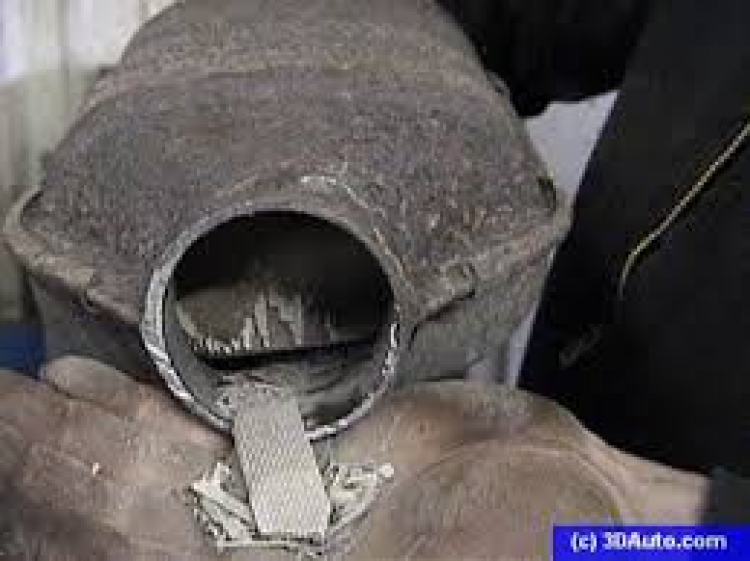

Không rõ có phải ý bác là lắp catalyst converter không. Cái này tuổi thọ ngắn, chắc chắn hàng tháo xe không còn tác dụng gì. Hàng mới cực đắt. Thêm nữa lắp trên xe chạy BXC thì chỉ mấy hôm là chết vì dư hay thiếu xăng quá cũng nhanh tèo.
