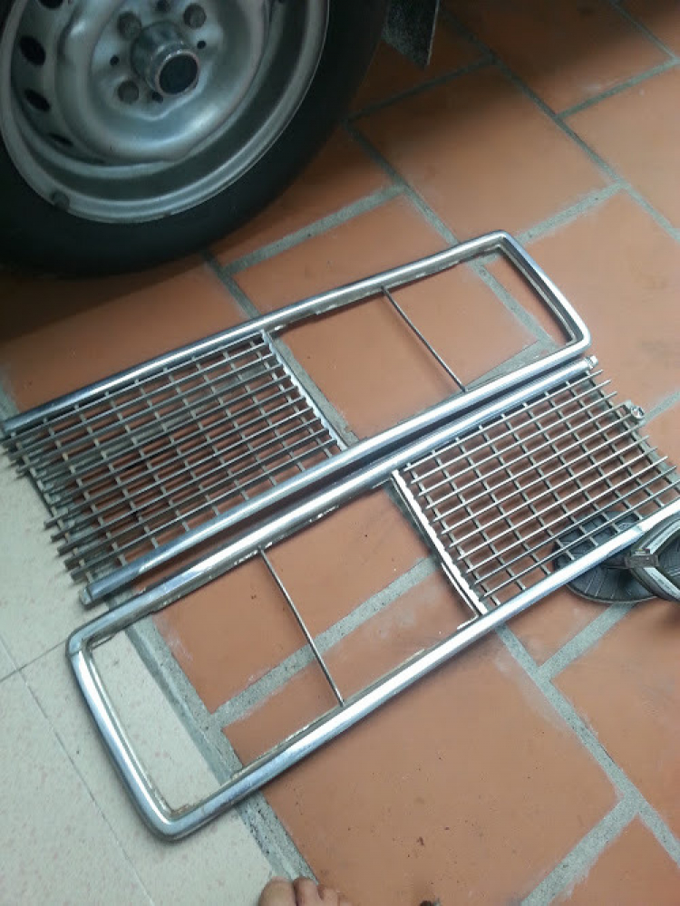

Chủ nhật rãnh em tháo cái lưới ốp trước mặt ra đem đi hàn lại vì nó bị gãy từ lâu, đem ra hàn ng ta nói cái này làm bằng metall, bọn hàn sắt hàn inox không hàn được. ng ta bảo lên chợ lớn tìm @@... anh em có ý kiến gì không ạ . Em hỏi sergey thì bên đấy chỉ có hàng plastic.
A Hùng, cái của anh lần trước e thấy sáng loáng cũng là plastic ạ. Metall này giòn dễ gãy quá

Ga lăng =metal?
Sắt, đồng, gang, nhôm nói chung kim loại han được hết mà, kiếm chỗ han Tig (argon) sẽ đẹp hơn.

Ga lăng =metal?
