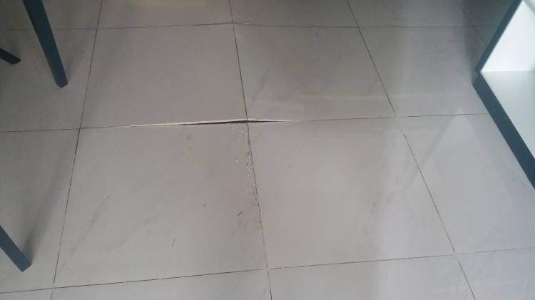

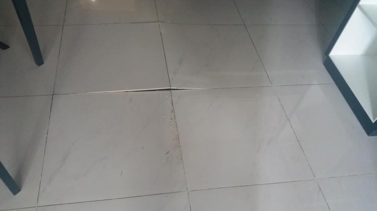

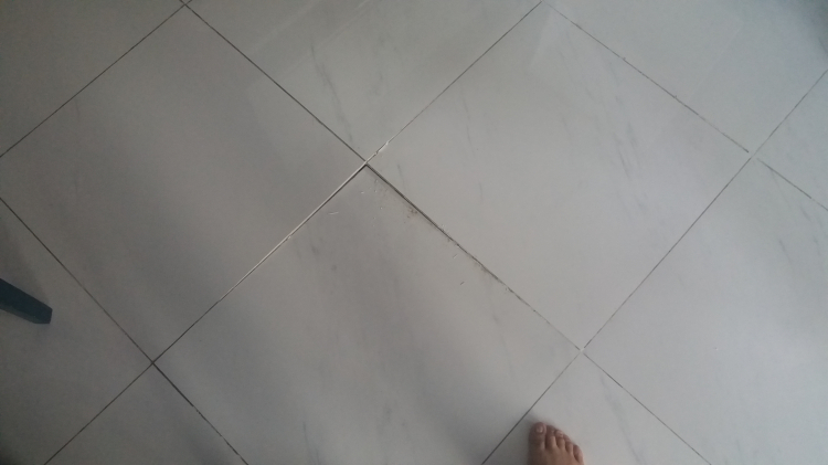

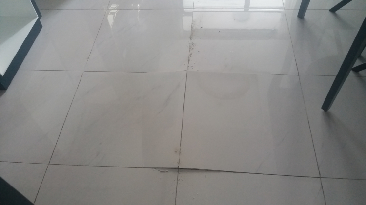

Mới sáng mồng 1 mà em nhận phải tin không vui ạ

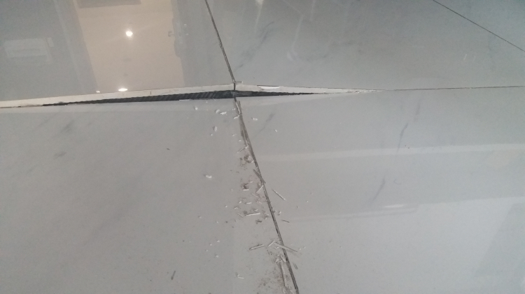

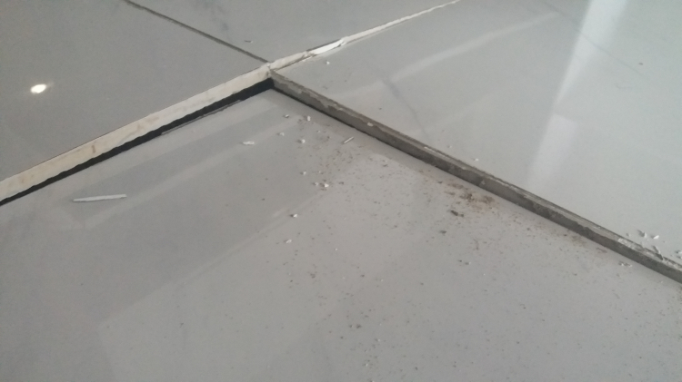

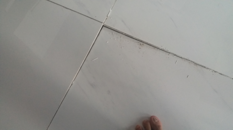

Sáng sớm xuống tầng trệt chỗ phòng khách hay để xe máy thì thấy gạch bị rộp lên tầm 4 5 mét vuông không hiểu nguyên nhân. Mấy nay bình thường tự nhiên hôm nay nó rộp lên kinh khủng lắm, cảm giác như nguyên mảng nó bị dưới đất đùn lên vậy.
Hồi giờ em chưa có kinh nghiệm này, mấy anh mấy bác cho em biết trường hợp này xử lý như thế nào? Có cần dở toàn bộ gạch nhà lên lát lại không? Mặc dù biết không phải lúc nào cũng chẩn đoán được qua mạng nhưng em cũng hy vọng có tí câu trả lời từ mấy anh.
Giờ mà sửa bay tiền với thời gian nữa chán thật. Đúng là vừa ra Giêng... :(
Cái này hôm trước đã bàn rôm rả trên CNL này rồi mà,:) nôm na là bị hiện tượng vảy rồng gạch bị phồng lên sau đó bể ra. Nguyên nhân chủ yếu là do lún (có thể nhà hoặc nền bị) hoặc kết cấu bị võng.
Giải pháp dỡ gạch lên đổ 1 lớp BTCT mỏng rồi lát lại, nếu chưa có điều kiện làm lại có thể dùng máy cắt gạch cầm tay cắt 1 đường theo joint gạch tại điểm phồng cao nhất để gạch xẹp xuống rồi làm lại joint. Lưu ý thợ phải cẩn thận vì gạch rất dễ bể.
2 năm trước nhà em bị cũng lên đây và box kiến hỏi, rất nhiều ý kiến khác nhau nhưng không kết luận được nguyên nhân. Nhưng ron mỏng, gạch không ăn hồ + lún sụt là nguyên nhân chính. Em bị cả phòng khách (4x4) và phòng ăn (5x8, thiết kế có phòng ngủ nhưng em bỏ). Còn bếp chưa bị.
Em lột hết lên thấy có dấu hiệu võng một chút (đầm lăm le chứ không đổ bê tông sàn) nên làm sơ lại rồi lát gỗ CN INNOVA gì đó của Malay (tầm 600k/m2) và thấy hợp lý / sướng hơn lát gạch nhiều.
Dạ em cảm ơn anh, mới bóc 2 viên. mà nó phồng lên ghê lắm. sáng ra thấy nó nổi vậy luôn. Chênh với lớp hồ tận 2cm. Nhà cho thuê nữa nên ko sẵn sàng tí nào.
Nền bị rộp phồng có 2 lý do .
1- Do gạch,: gạch đất nung tráng men Tàu rất hay bị , khi gặp nhiệt và ẩm là giãn ra kích nhau phồng lên.
2- Do nền. nền làm không tốt chỗ võng chỗ trồi đùn gạch lên.
Nhìn qua thì thấy hình như nên của anh chủ là gạch bóng kính ??? ( Nó là bột đá ép rồi mài , hoặc như Vglacera là men sứ toàn phần ) gạch này hiếm khi bị cong venh hay bị tác động giãn nở bởi nhiệt hay độ ẩm lắm. Vậy tóm lại trường hợp của anh là do nền.
Do nền thì lột gạch lên cạo hết vữa trên gạch tráng lại nền , lót lại thôi !! Thợ nó nói " gạch cong vênh" là do nó ngại làm với gạch cũ thôi !!
