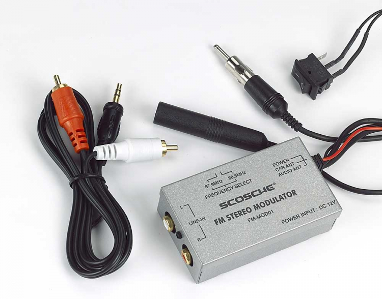

3/FM modulator
Đặc điểm tiếng vẫn qua điều chế FM nên dải tần có phần thu hẹp nhưng FM phát được đấu trực tiếp vào hệ thống anten của Xe
Nên không bị nhiễu

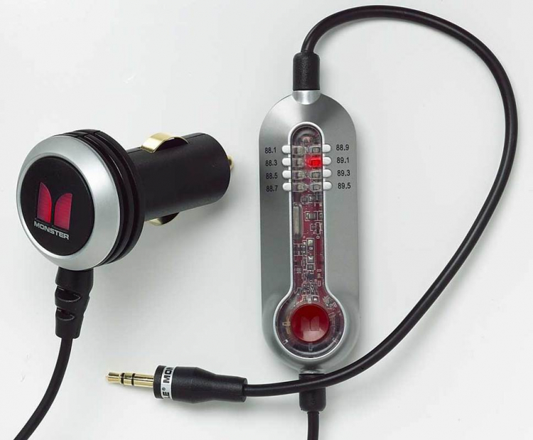

4/FM transmiter
Ưu điểm nổi bật là không phải lắp đặt gì
Cắm thẳng vào Châm thuốc
Tuy nhiên hay bị nhiễu do truyền qua không gian
Loại này chất lượng kém nhất

Tôi đang dùng cái số 4 của Sony. Nhưng khi xe không nổ máy thì rất tốt; nhưng khi xe chạy lại bị nhiễu rất nhiều :mad:. Không biết có phải do dòng điện không ổn định ???
Chính xác là bệnh của ông số 4
có xe lại không sao thế mới tài

Em nhớ là bộ Di tần chỉ có ở loại 3 thôi Chuyển từ FM japan 76-89MHz sang 87-108MHz

Xin phiền bác lần nữa, em cũng chưa hiểu rõ! Dzậy là được hả bác? (cái này nó chỉnh tần số phát trên on screen menu)
Ôi thế thì hay quá
Bác chỉnh tần số phát 88.1 Mhz sau đó chỉmh lại Radio trên xe là xong
Chắc là thành công rồi
