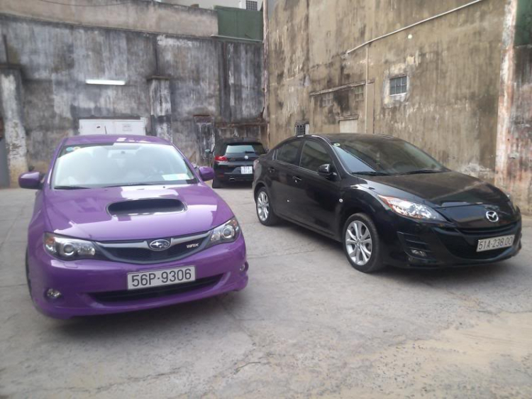

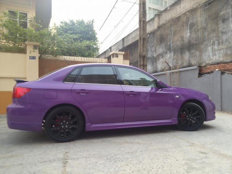

Từ em WRX này độ lên mạnh cỡ STi được ko ta hay độ lên thành STi ???

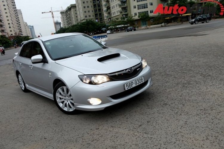

Một bài viết về em WRX màu tím này, ngày xưa em nó zin là màu bạc: http://www.baomoi.com/Thuan-phuc-Subaru-Impreza-WRX-tai-Viet-Nam/145/9210156.epi

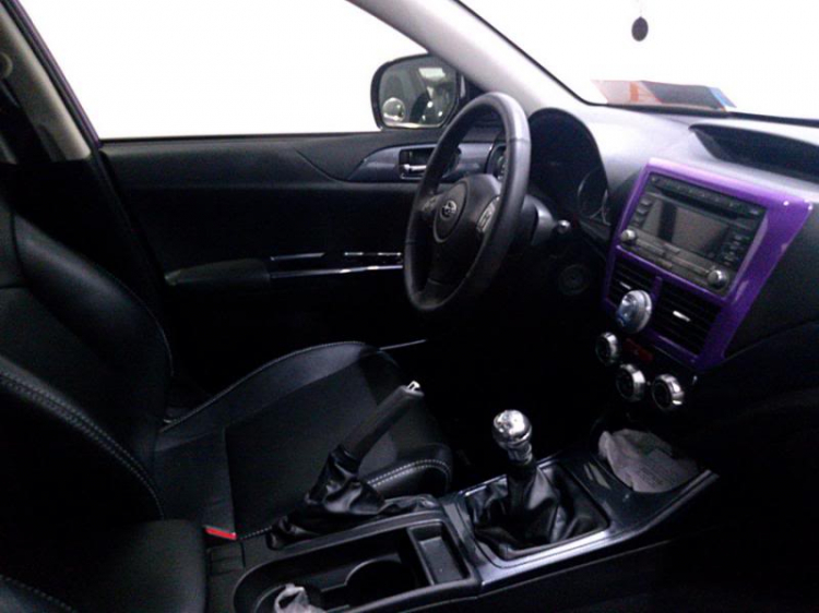

Em thêm 2 tấm nội thất nhé
Được bác, độ 4 cái brembo vào, thêm mấy cái thanh chống lật (strut bars, sway bar ), sau đó thay hộp số 5 cấp thành 6 cấp, cái này nặng tiền nhất! tiếp theo thay phuộc nhún, mâm lên 18. tiếp theo là máy, máy zin sti đc tune từ hãng đã 305hp roài.
Tiếp nữa là thay bộ chuyển đổi moment, chả bít dịch vậy đúng ko, nó là limited slip differential (LSD), WRX chỉ có open diff chứ ko có limited diff.
Mấy tay drift hay thay LSD cho mấy xe cầu sau để dễ drift hơn. Giải thích đơn giản là khi vào cua phải, 2 bánh trước và sau bên phải sẽ quay chậm hơn bên trái, do đó open diff giúp cho bánh trái quay nhanh hơn. Còn limited diff thì 2 bánh sẽ quay bằng nhau.
Khi đua xe người ta muốn lực truyền xuống 2 bánh sau gần như bằng nhau để dễ kiểm soát, nên người ta gắn LSD. Cho nên Sti đã có sẵn theo xe vì nó là track ready car
