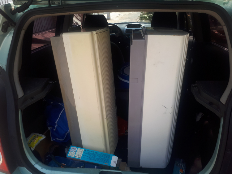

còn miêng ống thoát cứ chơi “co” mà éo chơi “lơ” thì sớm muộn cũng ọc nước, ống 21 mà ko nhét đúng là bóp cổ tiết diện cho dễ nhét vô thì 1 ngày nào đó nó ngẹt dí tha hồ thấm chảy, chủ nhà thì sợ đục ra trám trét xấu nên thôi cố đi mấy e, thợ thì sợ làm kỹ mất tg ráp ko đủ sở hụi nên thôi mấy tháng sau mới bị rồi tới làm lấy tiền.... ôi âu cũng là do tiết kiệm, ít thông thái, qua loa mà ra cảView attachment 2208649View attachment 2208650View attachment 2208651View attachment 2208652View attachment 2208653View attachment 2208654View attachment 2208655View attachment 2208656
Hình này chắc máy xài cho shop hay xưởng đông người mà 6 tháng mới vệ sinh
Nhà e chả bao giờ dơ tới mức này, 6 tháng cũng sạch bong
