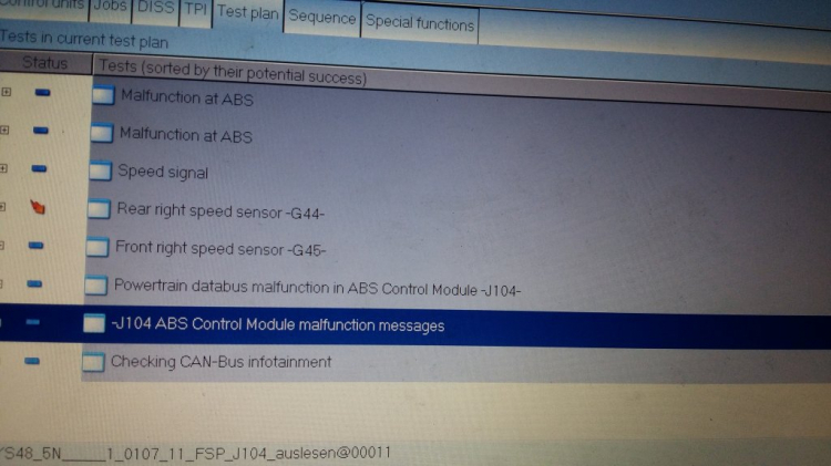

Xe em Tiguan. Giờ thì chính thức em nó đã nổi đèn sáng choang màn hình hiển thị:
- Đèn vàng ABS.
- Đèn vàng vô lăng.
- Đèn vàng chống trượt.
- Đèn vàng Parking
- Bữa nay thêm cả đèn ĐỎ lỗi phanh nữa
Haiza.

Mua VAGCOM về check trước là biết ngay bác à. Nếu chưa đề máy thì nó hiển thị là đúng rồi

Cái này lỗi ABS sensor thôi. Có VagCom thì scan xem lỗi cái nào mua về tự thay luôn...

Nếu thật sự có, thì điều đầu tiên là kiểm tra vừa tiện, gọn, rẽ và dể nhất chính là .... bóng đèn thắng, đây là điều mà VW thường bị, mục đích là an toàn cho chính bản thân và người chung quanh mình, tưởng tượng đang trên cao tốc, đèn thắng đứt thì .... ôi thôi

1 trong các problem dẫn tới báo lỗi ABS, Steering wheel, DSC, Parking:
- ABS Sensor
- Steering angel bị lỗi sai góc lái hoặc bị lỗi cụm điều khiền (cái này có thề xử lý bằng tips sẽ hết)
- Cảm biến chân gas bị lỏng hoặc chạm
Cách solve : nếu có OBD box thì cắm vào dùng soft trên mobile hoặc PC để check lỗi xem báo chính xác lỗi gì. K có thì lên cầu, tháo 4 cảm biến ra vệ sinh sạch gắn lại, chạy vài vòng sẽ tự hết.
Còn không hết thì tháo jack cảm biến chân gas vệ sinh gắn lại.
CUối cùng là do cảm biến góc lái hoặc lỗi hệ thống cân bằng điện tử, cái này phải dùng vcds hoặc Odis để check chính xác nhất.
