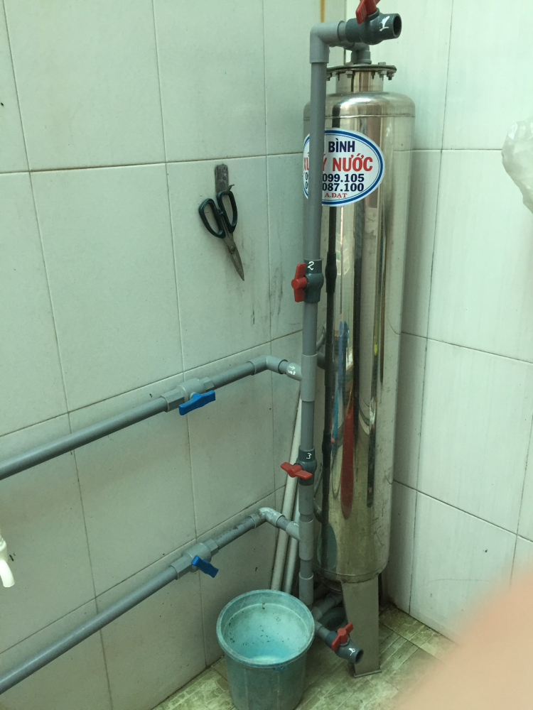

Nhà mình lúc trước cũng bị tình trạng như nhà bác, lâu lâu bị thêm vụ xúc rửa đường ống nước vàng đục mấy ngày. Hơn năm nay lắp lọc thô trước khi xả xuống bồn ngầm, khỏe hẳn vì nếu bị sẽ phải xúc cả hai bồn ngầm và sân thượng.

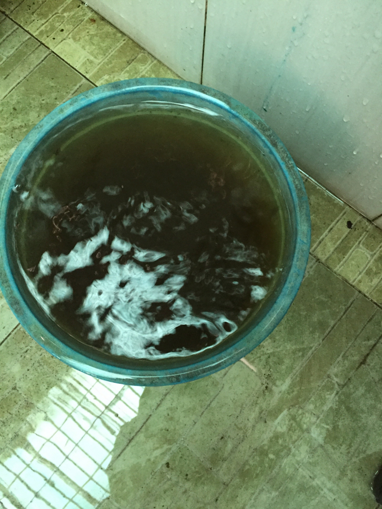

Đây là hình lọc nhà mình lắp. Sẵn xúc rửa luôn cho dịp Tết.Lần vệ sinh gần nhất cách nay hơn 3 tháng, chỉ cần hoán đổi đóng mở van là nó tự rửa ngược chừng 5 phút cho cặn ra ngoài, nước trong trở lại là OK.
Sau khi mình lắp cái này xong có xin bà cả ngân sách để order bộ lọc tinh uống tại vòi của bác thietbiloc nhưng chưa được duyệt. Có lọc thô này thì lọc tinh sẽ bền hơn.Thử tưởng tượng bao nhiêu cặn này mà nó phi thẳng vô lọc tinh thì chịu sao thấu.:)
