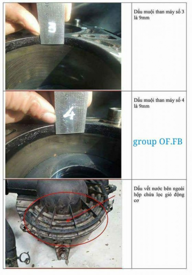

Có nguyên nhân rồi mà bác.
TH đã bảo nguyên nhân là do thủy kích rõ ràng mà. Nhưng chủ xe ko chịu, không đồng ý là bị thủy kích, nên TH mới cho bên phía khách hàng thuê giám định 3, để có sự khách quan, và cũng như xác định kiểm tra của TH là đúng. Nhưng chủ xe không đồng ý.
Mà gãy tay dên thường là do thủy kích, ngay cả vỡ pitton, thủng hoặc vỡ nắp quylap cũng do thủy kích. Mà thủy kích thì là do vô nước, và thủy kích thì 80-90% là lỗi chủ quan của khách hàng.
Em đi gặp nhiều bác đi SUV, thấy nước ngập cả bánh xe chạy ào ào. Mặc dù nước không ngập máy. Nhưng xe trước, xe sau chạy sẽ tạo thành sóng, sóng va trực tiếp vào xe sau. Hoặc sóng dội vào hai bên đường, tạo sóng hai bên đập ngược vào xe, sóng đó có khi cao hơn cả nóc xe, thì làm sao xe ko vào nước. Trong khi các xe suv, bán tải thương mại bây giờ ngta có khuyến cáo độ sâu của nước, nhiều xe dưới 0.5-1m. Vạy thì có phải là xe sẽ bị vô nước dù ít hay nhikều khong ạ?
Em chạy everest, có lúc em vứt xe, xuống lội bộ, nước ngập cả thắt lưng, mà nhiều bác suv, bán tải như range rover, bt50, ranger, ... và nhiều bác sedan cũng thi nhau chạy ào ào, sóng có lúc cao hơn cả đầu em. Cái đó xe hỏng là do các bác thôi. En chưa nói thủy kích, chỉ vấn đề nước bắn ngược từ dưới gầm lên dàn điện trong hốc máy, có phải giảm tuổi thọ => tèo xe???
Hình như bạn vẫn chưa phân biệt chinh xác dâu là nguyên nhân trực tiếp và đâu là nguyên nhân thật sự. Thuỷ kích là nguyên nhân trực tiếp làm cho hư hỏng, cái này chính xác. Nhưng lý do gì nước vào buồng đốt thì phải tìm ra thì TH mới giải quyết được khủng hoảng này. Như bạn bị tiêu chảy thì nguyên nhân trực tiếp là bạn bị rối loạn tiêu hoá, nhưng nguyên nhân chính là do bạn đã ăn phải thức ăn kém vệ sinh từ quán trước đó. Vậy bạn đừng ăn quán này nữa.

Trên OF thấy mấy tên bợ đit trường hải chụp hình kiểm tra cây thước lá bằng nhựa và bấm móng tay để xác định kích thước quá hài luôn, trong khi đó kỹ thuật cao đo đạc tính đến micromet chứ đừng có mơ đến mm như trường hải.

Theo bác thủy kích là do gi?
1. Nếu là do lỗi của nhà sản xuất thì em dám bảo đảm ko phải 1 chiếc bt50 của bác Thông bị, mà cả hàng trăm, hàng ngàn chiếc của các khách hàng khác đều bị trong lô sản phẩm đó. Em có ví dụ: lỗi cá vàng mazda 3 ở bài viết trên rồi ạ. Khi đó sẽ có hội bt50 bị thủy kích như hội maz 3 bị cá vàng với đơn kiện cả ngàn thành viên ạ. Với lại nước mưa bình thường thì ngay cả con xe mười mấy năm tuổi cũng chưa bị thì làm sao chiếc mới mà bị???.
2. Còn nếu là nguyên nhân lỗi do khách hàng, thì chỉ có khách hàng mới biết, và khách hàng phải nhận lỗi, và bảo hiểm sẽ đền.
3. Nếu ko ai nhận lỗi thì cứ mời giám định thứ 3 đi. TH chấp nhận, nhưng chủ xe ko đồng ý đó bác.
Ngu ý của em thôi ạ.

Công nghệ xác định lỗi thủy kích do khách hàng của trường hải nè, các hãng xe khác phải dựng tóc gáy lên với kỹ thuật đo đạc bằng cây thước lá nhựa của học sinh cấp 1.
THACO vẫn hỗ trợ sửa chữa xe cho một khách hàng bị tòa án "bác" đơn kiện
Hãy vì người tiêu dùng của VN xin đừng bợ đít thằng trường hải nữa.
Xem chứng cứ thấy có gì đó sai sai. Nhất là tấm cuối... Xe mình đi trời mưa về nó còn bẩn hơn gấp mấy lần... Lần sau có mua xe KIA hay Mazda chắc trước khi đi bảo dưỡng phải rửa xe cho sạch để xóa dấu vết hehehe.
