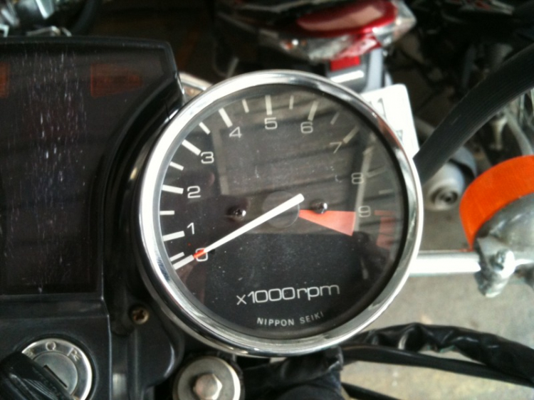

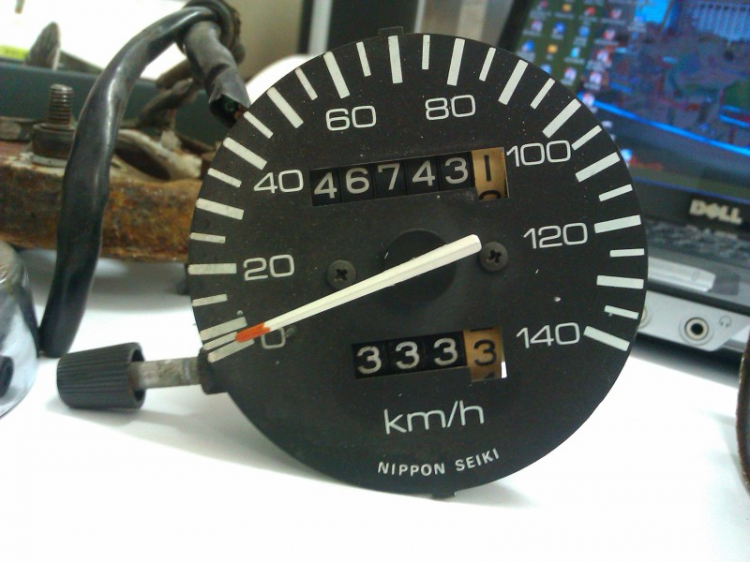

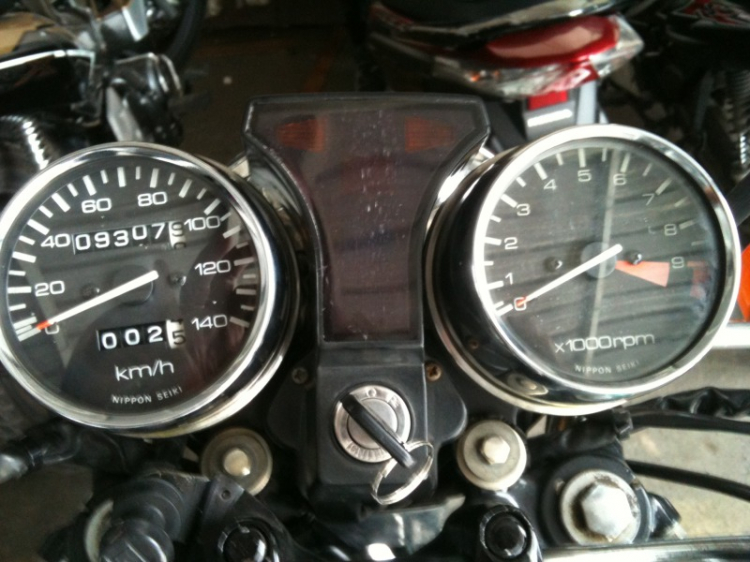

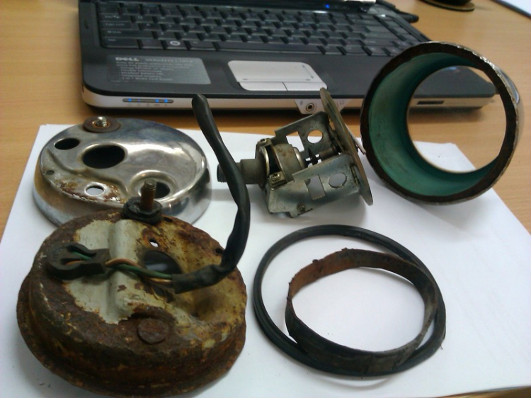

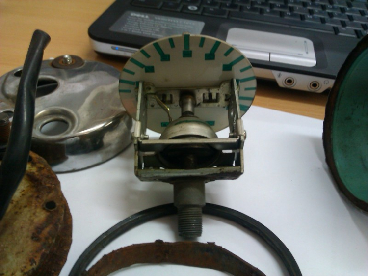

Để thay đổi không khí một chút sang kỹ thuật, nhờ có sự đóng góp của Bằng cải lương , Bác Khoa, sau khi mở các đồng hồ đời 84 ra, Su có vài tấm hình về đồng hồ tốc độ và đồng hồ của tua máy để báo cáo:
1.Đồng hồ tua máy:
2. Đồng hồ tốc độ/ công tơ mét

surazu nói:
Các bác thấy nó có cái đĩa nằm phía trên cái chụp xoay kim loại ? Cái đĩa đó làm nhiệm vụ "đá" đèn màu đỏ khi kim tốc độ lên quá 80km/h đấy.

@Su: rãnh rỗi sinh nông nổi hả Su, tháo cái đồng hồ ra ngắm chơi vậy hả hehehehe
Nhìn cái kilometer hình trinh, em thèm bia 333 quá hahahaha

@surazu ;Nếu em nhớ không nhầm thì ở trang nào đó bác 007 đã cảnh báo bác là tháo đồng hồ tour và đồng hồ công tơ met ra nếu không khéo tay thì khả năng vứt là khá cao , ấy thế mà hôm nay bác làm thật ,bác “DŨNG CẢM ” quá em thì gà kỹ thuật lắm nhưng cũng đã có lần mày mò “nghịch” bộ phận này rồi nên em chỉ muốn nhắc bác là bộ phận liên quan đén dây tóc của đ/hồ tour bác phải hết sức cẩn thận đừng để cho nó rối ,nếu chẳng may bị rối thì dù có quấn lại đi chăng nữa thì đồng hồ cũng sẽ quay tầm bậy và em xin cam đoan với bác là khả năng cho vào sọt rác là 100% .
Tất cả các chỗ có ma sát bác nên mua 1 lọ dầu thợ may họ thường dùng ,không nên dùng nhớt thường nghe bác vì nhất là đ/hồ tour đòi hỏi độ nhạy rất cao chúc bác thành công .
