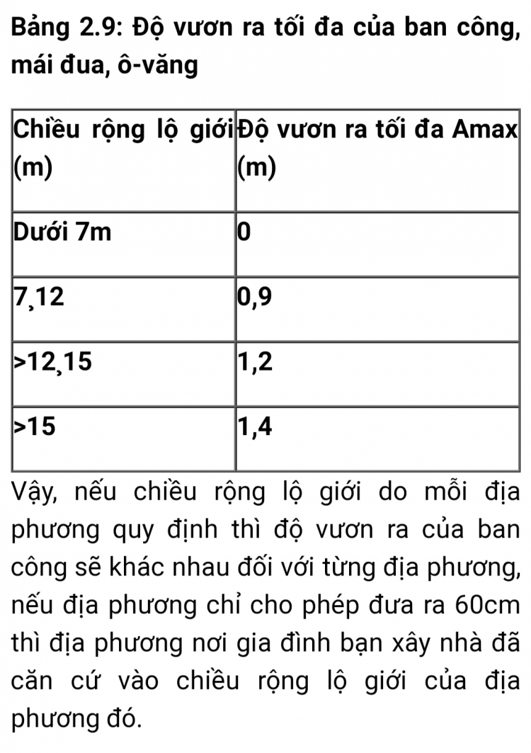

Các bác cho hỏi chút.
Nhà 2 mặt hẻm đều trên 5m. Xin GPXD bắt chừa vào trước 3m sau 2m.
Tôi muốn hỏi là giờ có đc xây ban công phía sau, trong phần chừa ra 2m đc không. Nhà hiện hữu là kín hết không chừa trước sau.

Tính theo mốc lộ giới mới sau khi trừ 2m.

Tính theo mốc lộ giới mới sau khi trừ 2m sau mà được 6m lộ giới thì sẽ ra được ban công 800 (tùy qh riêng nửa)
