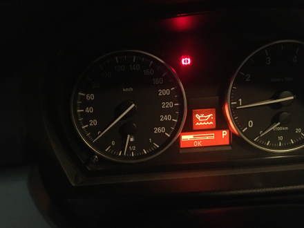

1. cái nắp đen bự la nhớt máy, cách kiểm tra là đẩy cái que xuống nếu nó nhún lên đều là nhớt òn tốt, trường hợp đẩy mà nó lên chậm là thiếu nhớt pk?
Cây que đó là đo khi máy nóng hay nguội , phút thứ mấy vậy bác để em xem
đó là nước làm mát mà bác nói ấy bác, hehe
giờ lại hiện cái đèn, nhớt đổ đc hơn 5 lít mà báo thế này bác ( ảnh đính kèm phía dưới)

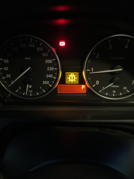

đèn em kiểm tra đủ các kiểu ko cháy bóng nào hết, ( không biết nó hiện vậy là báo đền ko đủ độ sáng hay sao ta)

Kh có cây thăm dầu thì châm vậy. Rồi mở công tắc xem mức dầu có lên không. Nhớ đừng full. Hiện giờ thì tạm ok

2. Cảm biến áp suất nhớt: con cảm biến này rất ít khi hư, bác cho thợ vệ sinh hoặc bác tự tháo ra vệ sinh và gắn lại, nhớ kiếm tra các dây dẫn xem có bị đứt hay không.
Nếu hư thì thay, giá chỉ gần 2tr thôi.

- Trước khi chùi hay thay cảm ứng thì bạn thử để thêm nhớt vào máy, sau đó để xem nhớt có lên mức nào không .
