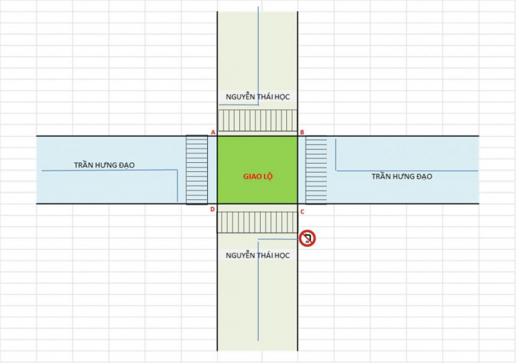

Vì là " ... gồm cả ..." nên ngoài " ... mặt bằng hình thành vị trí giao nhau đó ..." thì còn một phần nào đó nữa phải không? Viết luật, quy định mà không chú ý ngắt câu thế này thì mỗi người đọc sẽ hiểu một kiểu!
Mình thấy cũng rõ ràng chứ đâu có khó hiểu, ví dụ hình bên dưới
Nơi đường giao nhau là nơi 2 đường Trân hưng Đạo và Nguyễn Thái Học gặp nhau trên cùng một mặt phẳng, trong ví dụ này là gặp nhau tại các vị trí A,B,C và D.
Bao gồm cả mặt bằng hình thành vị trí giao nhau đó tức là bao gồm cả diện tích hình chữ nhật màu xanh ABCD.
Thế này thì có gọi là vượt trong giao lộ không?
