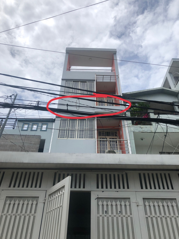

Chổ này của bác là ban công vươn ra 1m2. Bác ăn gian xây mặt lòi mặt thụt. Bên làm phòng, bên ban công đúng ko?
Bác cán nền dốc ngược vô trong nhà phía ngay gíc sát tường, để dẫn ống xuống dưới. Đục phểu lên thay đi, chà ron lại hết là sẽ dứt được chổ này.View attachment 2281953

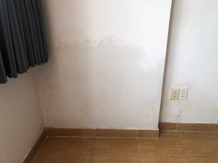

Lòi thụt đúng rồi anh. Mình chẳng bao giờ thấy nước tràn vô nhưng bị thấm trần nên mới thấy lạ.

nhìn từ ngoài, không bị đâu hết, chỉ bị thấm từ chỗ màu đỏ (nhà mình mua lại gần 8 tháng rồi nên trước đó thế nào mình chịu)

Có cọng dây điện xuyên tường ah ??
2 cọng cáp tv với cáp đt xoắn với nhau xuyên tường, lại hướng dốc vô tường thì nước len theo
Mưa dầm thấm lâu
Dây điện chỉ máng nhờ thôi chứ ko âm anh, lan cang cũng ko đục qua tường mình.

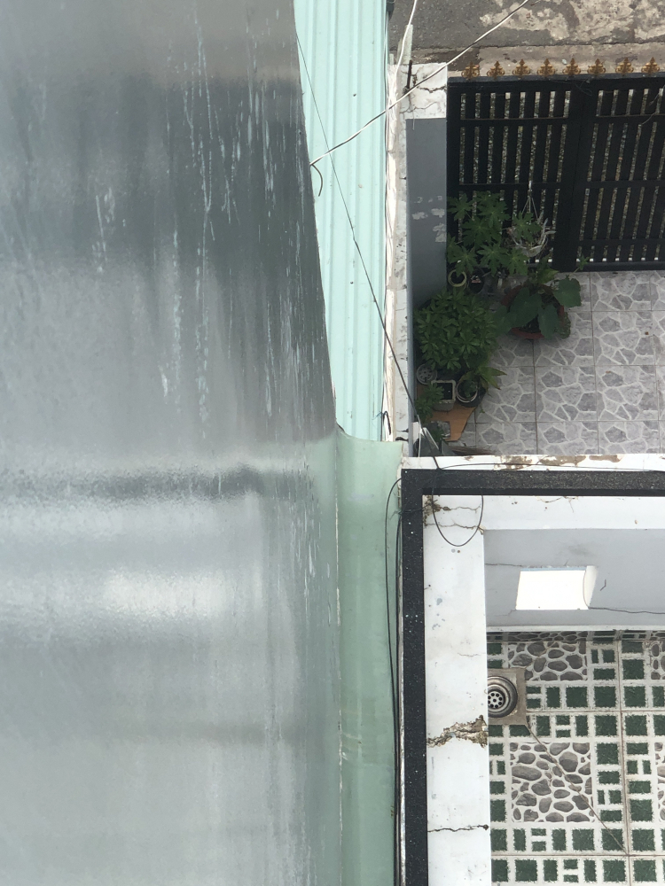

Cái này phải đến khảo sát trực tiếp thì cơ may, nhìn hình thì ko chắc chắn
Nhưng thấy có cái mái nhà hàng xóm (bên phải nhìn từ trước vào) dựa vào tường mình, chỗ đó ko làm kỹ thì thấm vào rồi nó chạy lung tung
Tường ngoài dễ mà. Cho thợ sơn đu dây xử sika gọn lẹ.
Có các khe răn chân chim bác nhìn xa ko thấy đó. Chổ sơn rộp lên.
