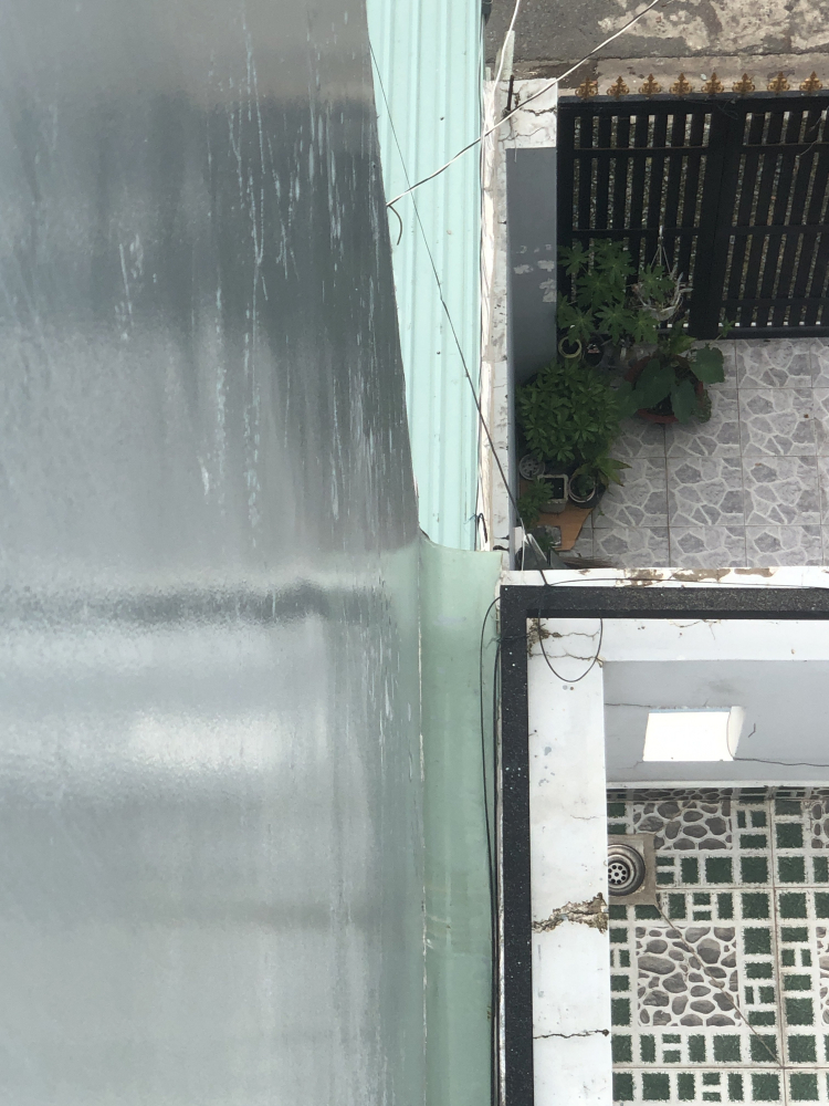

Anh Xanh chủ tịch cao minh sẵn bấm bệnh giùm mình phát,
1/ Trần:
sàn ngay Phía trên chỗ trần thấm
2/ Mặt tường
Phía ngoài
3/ Mặt tường thấm
bên ngoài
Nghĩ mãi mình cũng ko biết sao mà thấm hay thiệt.
Đa tạ ;)
Có cọng dây điện xuyên tường ah ??
2 cọng cáp tv với cáp đt xoắn với nhau xuyên tường, lại hướng dốc vô tường thì nước len theo
Mưa dầm thấm lâu

Lan can sắt mà đục tường, nước mưa cũng chảy len thấm vào được
