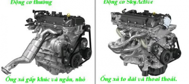

Hiện nay, động cơ phun xăng trực tiếp đã tiến khá xa nhờ các hệ thống cảm biến và xử lý phát triển.
Nhiều phát minh ở kỹ thuật làm nguội khí nạp.
Ví dụ ở động cơ SkyActiv thế hệ 1 của mazda.

Qua so sánh, thì đông cơ phun xăng trực tiếp đại diện là Sky Active chưa hơn được Đông cơ Mivec của Mit và VTEC của Honda, thậm chí còn kém môt chút. Không như những gì họ quảng cáo hay mong đợi.
