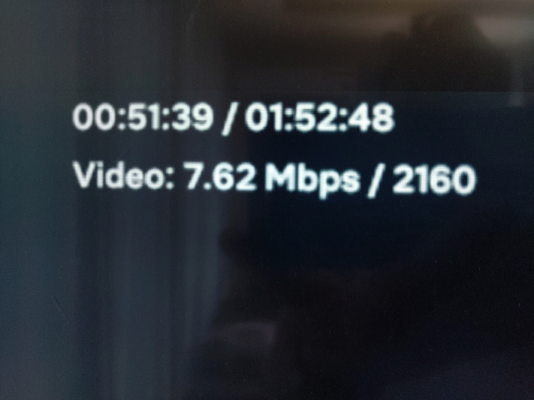

Cục phát wifi của anh và thiết bị test ở 2,4 hay 5,0. Có đồng bộ nhau tốc độ nó mới nhanh được.
Coi HRD hay UHD trên Netflix nó báo chỉ có nhiêu đây thôi
Tốc độ mạng ftth VNPT
