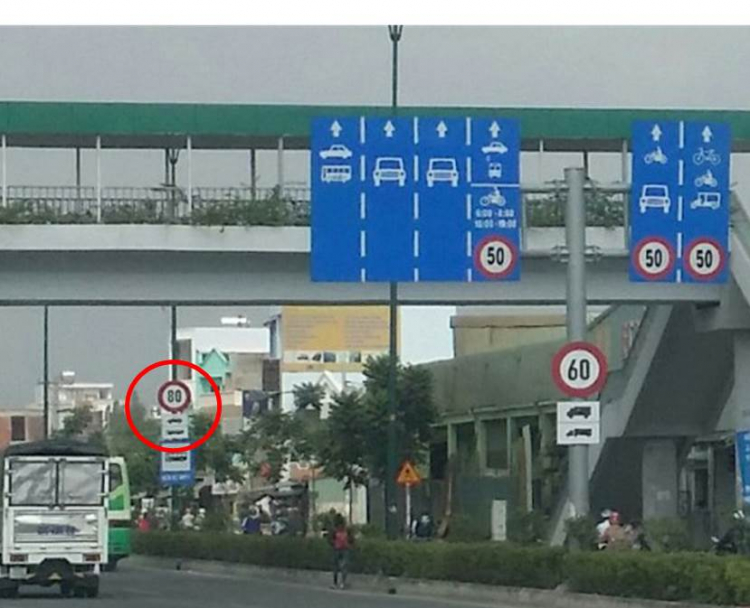

Nơi có biển báo cố định đồng thời có biển tạm thời thì chấp hành biển báo tạm thời.. mà biển tạm thời thì cho phép ô tô con 80km/h biển cố định chỉ 50 ?! Em chạy 80 trên cả 4 làn vẫn không sai chứ bác ??? :)
Ở đây bác căn cứ vào đâu để nói biển báo đó là biển tạm thời?
Đó là biển P.127 kèm với biển phụ.
Nếu đi 3 làn ngoài thì phải tuân thủ biển P.127 đó, nếu đi làn trong cùng với xe 2b thì phải tuân thủ biển P.127c.
E thấy a chánh gắn biển vậy là OK rồi.

Lúc mới chạy em cũng mù luôn nhưng sau để ý kỹ mới thấy xe con 80 trừ lane bên phải 50 có tốc độ trên bảng luôn. nhưng hiện nay 1 số tái xế không dám chạy 80 ở 2 lanr giữa. Nói thiệt cấm bảng như cái rừng luôn đọc không kịp hiểu qua mẹ nó rồi

1. Làn 4,5,6 (từ trái tính qua): phân làn chiều xe chạy, loại xe được chạy trên làn đó.
2. Làn 1,2,3: phân làn xe chạy (không có biển giới hạn tốc độ)
3. Biển giới hạn tốc độ (biển phụ gắn riêng không đặt trên làn xe chạy) --> tốc độ tối đa cho làn 1,2,3 theo từng loại xe theo biển phụ.
PS: xxx có chơi trò hù thì cứ xin biên bản.

Lane hỗn hợp (chung xe máy) xe dưới 9 chỗ tốc độ tối đa 50Km/h
3 lane còn lại xe dưới 9 chỗ tốc độ tối đa 80Km/h

Bác nói vậy thì như tấm ảnh này có phải xe con được chạy 80 trên 4 làn không?! Biển 80 là biển báo tốc độ cuối cùng phải chấp hành đó ạ(ô tô con)???
Tương tự như làn trái trong phần đường hỗn hợp, các xe ô tô chỉ được chạy 50.
Xe ô tô con và xe 2b, 3b được chạy ko quá 50 ở làn trong cùng có biển P.127c.
3 làn còn lại của phần đường ô tô, làn 1 chỉ có xe con và xe khách được chạy. 2 làn trong tất cả các xe ô tô được chạy.
Xe chạy trên 3 làn này phải tuân thủ theo biển P.127 kèm biển phụ từng loại xe tương ứng.
Tức là xe con và xe khách được chạy 80 ở cả 3 làn, xe tải, xe cont chỉ được chạy tối đa 60.
Không có biển nào là biển tạm thời đâu bác ngọt, vấn đề là GTCC gắn biển éo có theo QC gì hết nên bác muốn chạy 80 hay 50 ở lane thứ 4 từ trái qua (lane hổn hợp) đều đúng hoặc sai tùy theo lập luận của xxx và của mình.
Tôi chạy ô tô con ở lane thứ 4 vừa có biển 127c hạn chế tốc độ 50 của lane này trên cột cần vươn, vừa có biển 127 hạn chế tốc độ 80 gắn trên cột ngay con lươn, vậy tôi có quyền tuân thủ biển 127 (chạy 80km/h ngay sau biển này) được chứ?
