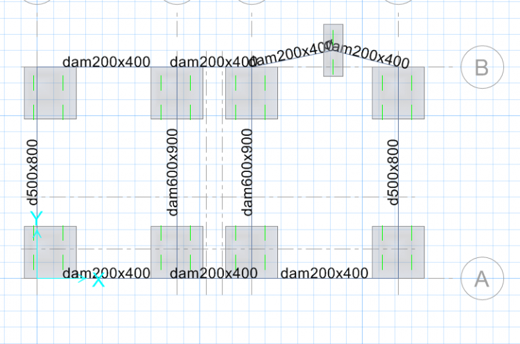

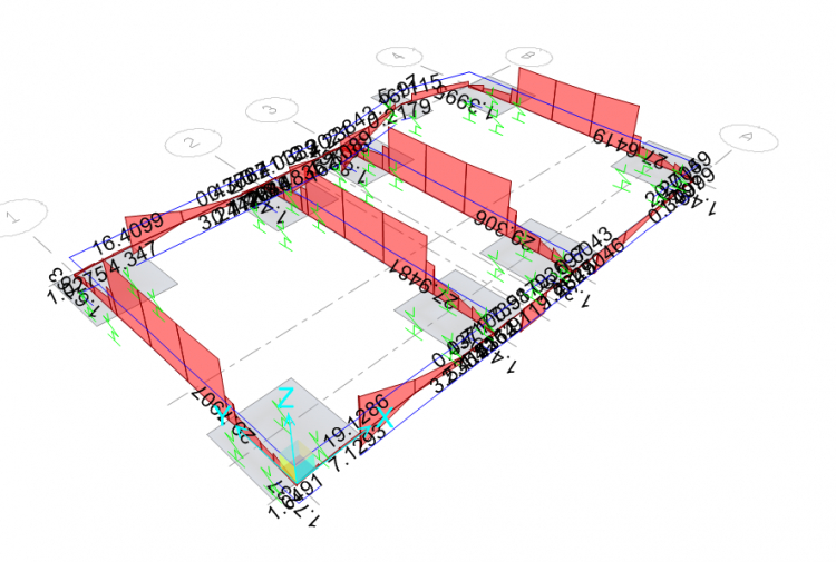

định bùa,mà nhà tính ra là 6 tấm(trệt,lửng,lầu 1,2,sân thượng,mái ) rộng 6.7m ko cột giữa,sợ nó sập đi tù cả đám,nên phải ngồi chạy tính toán,khổ lắm bác ơi,dầm móng 10 d22 cho sắt lớp trên,thầu làm dàn sắt dầm móng cũng sặc máu :oops:
View attachment 2030287View attachment 2030288
Nhà này nhìn sơ thì giữa 4 cọc D300, góc 3 cọc D300.
Dầm móng ok rồi, bớt thép lại.
Giằng dọc tăng kt lên.
Cột góc cho lớn tí chống chuyển vị là đủ rồi.
Mà thang nằm ô nào? Sao ko cho thêm cột vô chỗ đó?
Thầu bên anh Duy Phong uốn phi 22 bằng tay không thì sặc máo là đúng rồi.
Dầm nhịp 6,7m, mà đã sợ sập, vậy mấy anh làm nhà nhịp 10m, 7m ở Vạn Phúc giỏi kết cấu lắm phải không anh?
