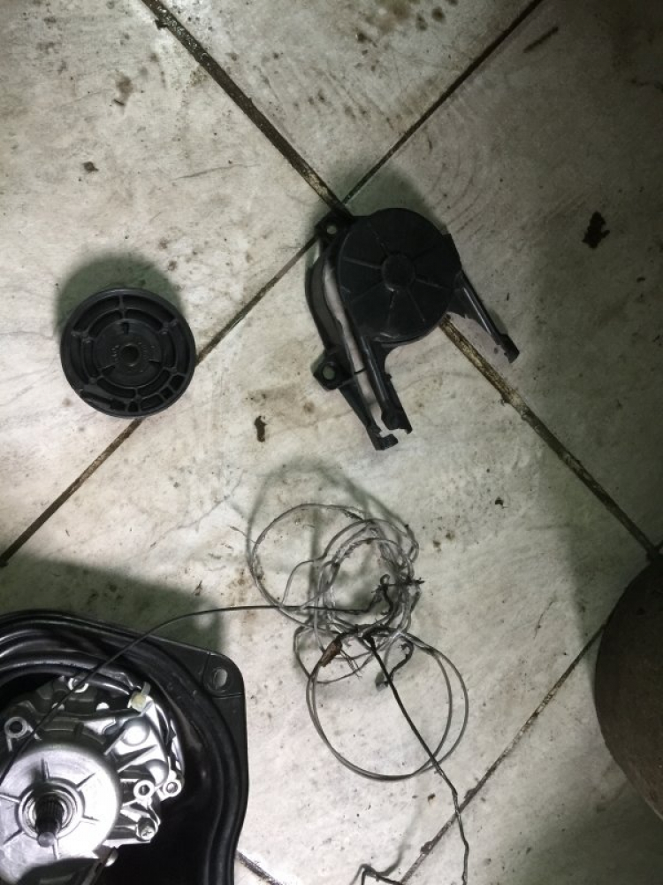

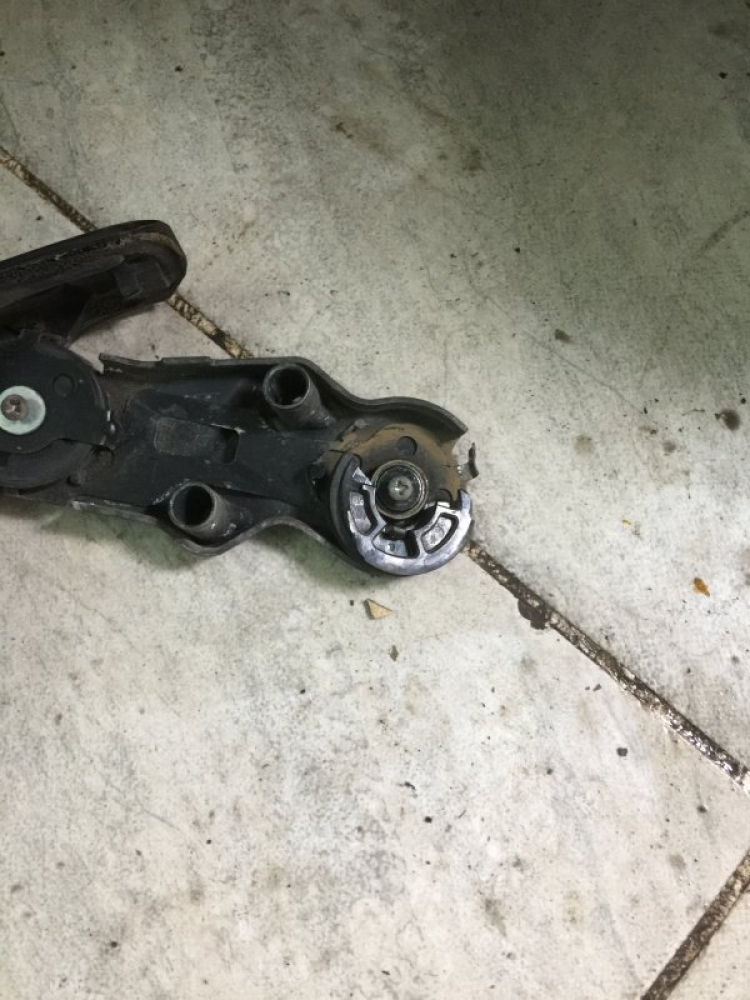

Bác Cường ơi cho e hỏi day cáp cửa thay khoản nhìu tiền ah. Thằng e nó chạy con 2008 hny gọi dt báo cửa lùa bên tài bấm k vào kéo băbgf tay thì thấy 1 cái nhông nhựa bay ra. K bít chi phí sửa chửa bao nhiu tiền ak e cảm. Ơn
Đợt tết e thay cọng cáp (đồ chế) hết 1tr5 cả công bên Tân Phú

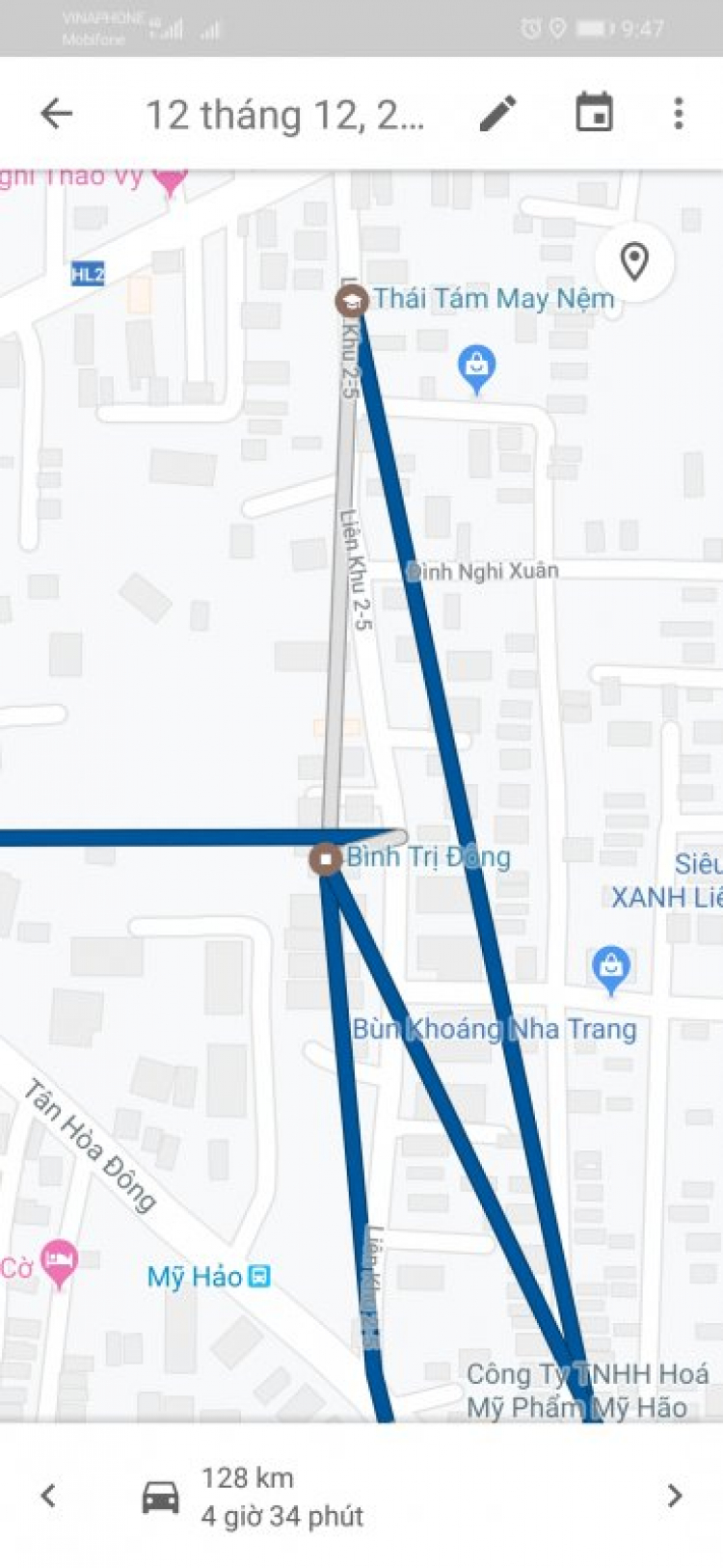

Em đoán ko lầm là chỗ đó chung hệ thống 8 may nệm. Nếu gần thì bác chạy ra 98a liên khu 2-5 hỏi thăm hoặc vào web tammaynem.com gọi hotline hỏi thử xem có phải bên đó có người thay cọng cáp cửa lùa sienna giá 1tr5 ko nhé. Lúc trước em đc hẹn tới số 98 rồi bên làm họ dẫn ngược lại cái gara nằm phía sau xưởng may gia công (cũng liên khu 2-5) luôn. Nếu giờ em đi trực tiếp thì em sẽ tìm ra vì đường đó ngắn có 1 khúc à. 1 anh cỡ 4 mấy tuổi người bắc làm rất nhiệt tình. Thật ra cọng dây chế chẳng đáng bao nhiêu tiền. Cái công mới cực

Em tìm lại đc lịch sử ngày em đi rồi nè. Chính xác là em ghé 8 may nệm trước và được dắt ngược lại 1 tí. Bác nhìn hình thấy 2 điểm đánh dấu màu cafe sữa sẽ thấy. Chỗ này chuyên độ chế sienna. Có 1 chiếc previa độ cũng dữ dằn lắm

Thay cable giá 1 chai ( ko tính những món khác nếu bị bể hộp nhông ) !

E đã đến tháo ra kiểm tra
