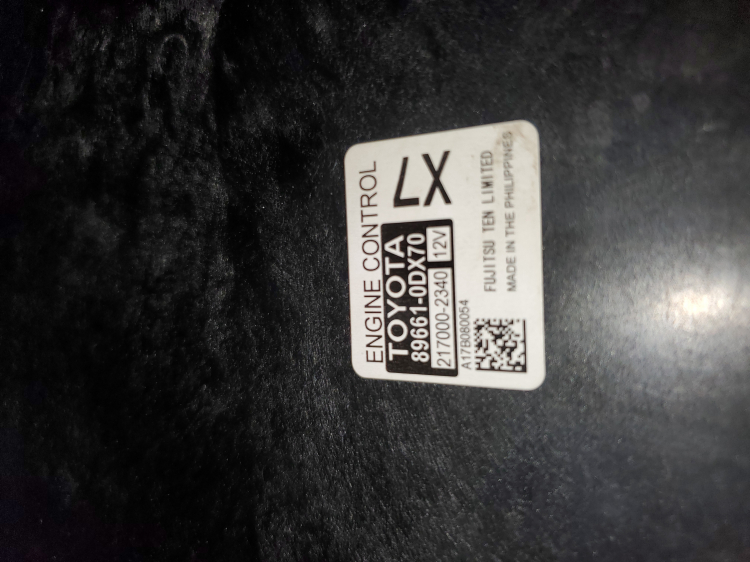

Ecu xe em chụp lại nè bác OsinXin hỏi

https://www.toyotapartsdeal.com/oem/toyota~computer~engine~con~89661-0dx70.html - đồ chính hãng có giá mới luôn chừng 12 triệuEcu xe em chụp lại nè bác Osin
Xem bài trên của em có đường link về ECU của OS
Xem thử ở VN đây bác chủ thớt
Xem trên FB mà liên lạc, có lẽ cùng một nơi
Thêm cái link ở VN đây
