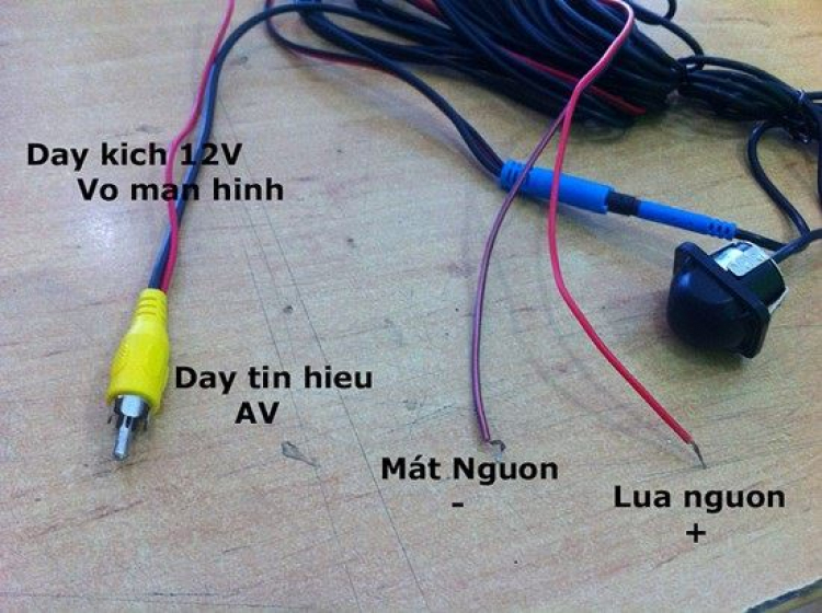

Nói cho rõ ý bác chủ là: Camera hành trình, màn hình android, và camera lùi thì lắp thêm (không chánh hãng). khi lắp camera lùi thì nguồn camera lấy nguồn đèn lùi, nguồn màn hình android từ Taplo, để kích hoạt -> chuyển màn hình sang hình ảnh lùi khi về R thì từ camera có dây kích vào màn hình android ( camera lùi giống hình kèm theo)
Bác Cafedenda nói đúng hoàn toàn. Xe em giờ nằm trong Toyota rồi, giờ đợi hãng cử người về xem xét, nếu hãng từ chối bảo hành thì đành lôi xe về chứ chứ cái hộp + linh tinh các thứ ra 4-5 chục củ thì em ko có khả năng. Bữa giờ nằm đó đã làm được gì đâu bác Osin
Vậy bác chủ xe cứ tháo cái hộp đen ra cho các vị ở VN kiểm tra, em nghĩ là VIOS cũng là đại trà, Thôi chịu khó tháo đi xe 2B tìm hỏi những nơi sửa điện tử mà em post trên đi, kh chừng con tụ, trở ... tèo thì bác giàu to.
Có cón hơn không, trong lúc bác là chủ xe mà lại sợ hay sao ? bác có quyền trên chiếc xe bác .... 99% đó, nhất là bác đã trả xong xe thì đó là tài sản của bác, tháo hộp ECU đi xem lại. lấy hẹn đi, đâu có gì đâu ... thử một lần không hại lấy kinh nghiệm ... mua xe theo ý mình sau nầy ....

Xe em lắp thêm camera de, thợ nội thất làm ẩu cũng bị chập 1 lần, chỉ lên được M1 và về N, sau dò mãi mới ra

Kiếm cái ECU khác cắm vô mà bình thường thì thay mới. Chập điện dây camera cháy ECU nghe căng đây.
