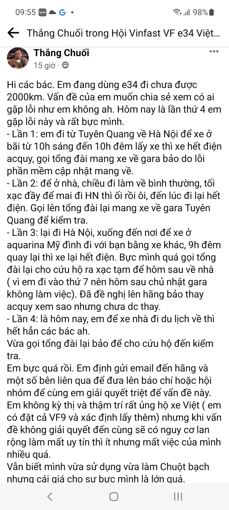

Cảm giác xe ăn dòng quá nhiều, ngay cả lúc trạng thái nghỉ, xe không chạy. Hi vọng sắp tới họ sẽ kiểm soát được dòng tiêu thụ của hệ thống dùng acquy 12V.
827,1 KB Đọc: 0
