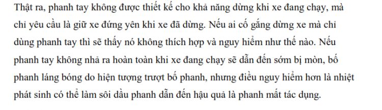

Em xin phép hỏi các bác là thao tác đỗ xe đối với phanh cơ: đạp phanh -> về N -> thắng tay -> nhả phanh -> lại đạp phanh rồi mới về P. Thì đối với phanh tay điện tử thì không biết cơ cấu có giống phanh cơ không, và các bước có khác gì với phanh cơ không để có thể bảo vệ hộp số tốt nhất ạ?
View attachment 2735284*Ảnh minh họa
