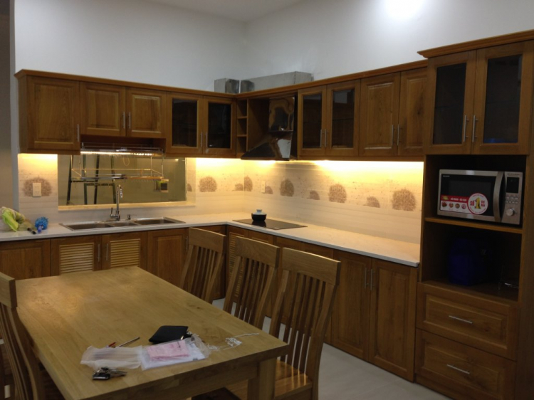

- Bếp và chậu nên gần nhau chỗ góc vuông, để xoay trở khi nấu, rửa tiện lợi.
- Khoản sáng vách kính hoặc cửa nên đặt chỗ chậu (đổi sang vị trí bếp) và mở rộng tối đa để có nhiều sáng, luôn khô thoáng.
- Phần đặt lò nướng, viba, nên có vách 2 bên để cách nhiệt với khu khác (tủ lạnh), phần thoát khí nóng có thể chừa khe phía sau tủ để thoát lên trần (điểm yếu là dễ làm tổ cho chuột, dán), hoặc tủ dưới làm khe thoáng để thoát xuống, còn ko mua tủ âm thì lắp kiểu mình thoát vòng ra trước, hơi xấu tí, nên đặt cao giống thiết kế để sử dụng tiện lợi, ko phải cuối người, hạn chế bé quậy, mặc dù ko đẹp bằng kết hợp vị trí bếp.
- Tủ lạnh nên chừa sẵn rộng, mình chừa khoản 1,1m để lắp tủ 2 cánh sau này (vì mình dùng tủ cũ).
- Kệ treo chén, dĩa: nếu ko ngại xấu thì làm hở giống kiểu mình, nước rơi xuống khu chậu, mua chậu to xíu để đủ hứng, không tạo ẩm trong tủ - chén dĩa cần khô, thoáng để ko bị ẩm mốc, rửa xong đặt vào cũng tiện lợi hơn, trừ khi bạn sắm máy rửa chén thì ko cần - làm âm luôn cho đẹp.
- tủ dưới khi lót gạch nhớ y/c chén ron cho kỹ, để tránh ẩm thấp từ nền bốc lên, mình ốp luôn bóng kính để tránh ẩm, các ray nhà bác @adng khả năng là bị ẩm quá cao, nên sét rỉ hết các thanh trượt, nhà mình cũng dùng loại ray giảm chấn thường vậy thôi, ko biết sau này có bị ko nhưng hiện thì chưa, nhưng mình thấy rất rõ ở vị trí kho gầm thang mình chét ko kỹ, mở cửa thấy ẩm thấy rất cao.
- hút khói: nếu muốn chống ồn ào, thoát mọi lúc, ko lo tốn điện, chế phễu inox giống mình đưa thẳng ra ngoài - chỉ ko đẹp lắm thôi.
- trang trí: để không chói mắt, tạo kiểu có thể kéo led giống mình, muốn đỡ nóng thì dùng led trắng.
Do mình ưu tiên: tiện dụng > kinh tế > thẩm mỹ. còn nếu bác dư dả thì có thể đặt thẩm mỹ lên trên.
Trời quơi, em tiếc là e ko post lên và gặp bác sớm. Theo tư vấn em biết bác thật sự sử dụng căn bếp mới có thể tư vấn chi tiết như thế.Hi bác, mình góp ý bác chút về thiết kế:

Tiếc 1 nỗi là e đã đặt máy hút mùi rồi chứ ko e cũng làm như bác, vì hôm rồi có bác kia cũng làm như thế nên e tin chắc rất hiệu quả... À bác cho e hỏi bác đóng cáo hút mùi inox đó tốn bn tiền thế ạ. Biết đâu mai mốt em xây nhà khác e đóng cái đó. Hihi
tủ bếp e chưa đóng nên e sẽ nghe theo lời bác, thật hay quá ạ.
cái đèn Led bác nói là sao ạ, bác có thể chụp kỹ cái đèn và vị trí lắp dùm em ko ạ.
bác nói đến ray giảm chấn đó là hiệu gì thế, có phải blum ko ạ, nếu là blum thì đắt đứt tay ấy ạ.
bộ bàn ăn bác mua bao tiền thế ạ. Em ưng cái kiểu nhu thế đó...
bếp nhà bác thật là hợp lý, đơn giản và gọn gàng quá. Ko biết các ngăn tủ bếp trên và dưới bác phân bổ đựng đồ như thế nào cho hợp lý, bác có thể chia sẻ thêm ko ạ.
Em thì do cửa sổ như thế vì em ko thể xoay bếp hường khác. Còn cái vụ bồn rửa chén gần bếp, giờ lỡ để và chạy ống nước rồi, có cách gì ko bác ơi. Em cám ơn ba lắm ạ, chả được gì mà các bác nhiệt tình thế, chắc hôm nào xong e phải mời các bác uống nước cảm ơn... Hihi
> mình cũng ko nhớ lắm bác ơi, vì phần inox quyết toán 1 cục với thầu gồm toàn bộ inox, kính lan can, cổng rào , hút mùi này chỉ có gần 30 chai thôi, nên mình nghĩ cũng ko nhiều lắm vài chai là cùng mà xài suốt đời ko lo lau chùi.
> cái này bác chơi led dây đơn đôi gì cũng được khoản 50k/m thôi, dưới tủ treo luôn có gờ để che đáy tủ nên bác cứ dùng vít ép dây led đi theo gờ này là được, vừa ko bị chói mắt, vừa sáng lấp lánh, 1 đầu đấu vào dây chờ sẵn nhớ dấu sau lưng tủ, nối sẵn công tắc nhé, mình tự nghĩ và làm luôn vì thằng thợ điện mình củ chúi lắm vừa làm biếng vừa ko biết làm.
> ray trượt giảm chấn mình xài đài loan thôi bác ơi, giá thành tính chung với tủ luôn nên mình cũng ko rõ bao nhiêu nhưng chắc là rẻ, nên mình mới lo là bị rĩ sét giống bác chủ, nhưng rĩ hay ko quan trọng nhất là độ ẩm đó, nên bếp cần nhất là khô thoáng, nhà mình phía sau sáng trưng mình còn phải dán phim cho bớt sáng nên cũng đảm bảo, còn lại quan trọng là xử lý trong đáy tủ.
> bộ bàn ăn em mua ngoài cửa hàng có sẵn: bàn 3,2 + 6 ghế 3,8 = 8 chai thôi bác, mình làm gỗ sồi hết cho đồng bộ, vì mình thix sáng, hiện đại hơn tối cổ điển hehe.
> đồ thì cái nào cần xài để tủ kính, ít xài để tủ gổ, nói chung cũng để hằm bà lằn chưa có quy hoạch gì ráo, hehe. phía trong ko có phụ kiện dạng học kéo mà làm trống, mình nghĩ làm vậy vừa tiết kiệm vừa để được nhiều đồ, bác lắp nhiều tủ kéo nhỏ kiểu hiện đại bây giờ thì cũng tiện dụng nhưng mình thấy chật chội và tốn kém, sao này lại phải bảo trì sửa chữa.
> Quan trọng là ống nước bác đi kiểu gì: đi trên hay dưới sàn bê tông, trên thì dễ rồi, nhờ thợ tháo lên cắt nối chút là xong í mà, lúc mình đi cũng bị vậy, đặt ko chuẩn cũng phải đục bê tông cắt ngắn lại vì ống thoát mình đi dưới sàn bê tông ặc ặc hồi đó làm ko để í, sau này nghẹt ống cũng mệt cái vụ này vì ko kinh nghiệm, thợ thì chỉ biết vẽ ăn tiền thôi bác, nên bác cố gắng dành thời gian ngâm cứu để đở khổ về sau, nhà mình nên chỉ có mình là quan tâm nhất thôi, thợ thì còn tùy người có tâm, nhưng tiền ít thì tâm cũng ít theo đó bác
