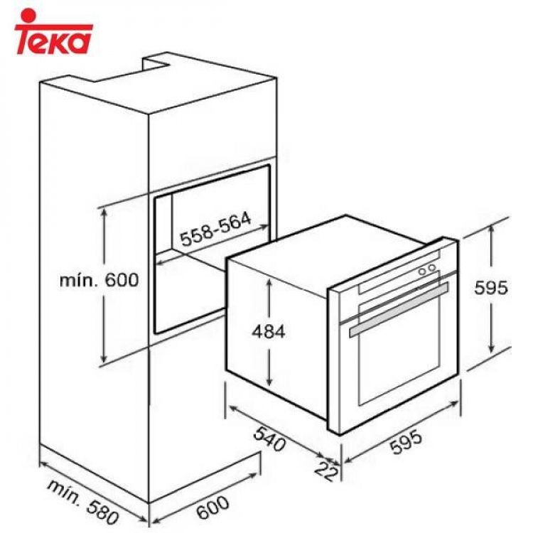

Hi bác, mình góp ý bác chút về thiết kế:
- Phần đặt lò nướng, viba, nên có vách 2 bên để cách nhiệt với khu khác (tủ lạnh), phần thoát khí nóng có thể chừa khe phía sau tủ để thoát lên trần (điểm yếu là dễ làm tổ cho chuột, dán), hoặc tủ dưới làm khe thoáng để thoát xuống, còn ko mua tủ âm thì lắp kiểu mình thoát vòng ra trước, hơi xấu tí, nên đặt cao giống thiết kế để sử dụng tiện lợi, ko phải cuối người, hạn chế bé quậy, mặc dù ko đẹp bằng kết hợp vị trí bếp.

Cái vụ khe thoát sau lưng tủ nè bác, khe sau rổng sâu 40
Tủ bếp nhà em cho các bác rút kinh nghiệm
- Còn thoát xuống thì hiệu suất thấp là chắc rồi nhưng mình nghĩ chắc cũng ko vấn đề đâu, mình thấy các bếp liền lò nướng âm, có cái nào thoát hơi lên đâu, toàn thoát ngang cả cũng được mà bác.

Ok bác vụ khe thoát gió sau. Lúc trước em tưởng tạo khe cho lò vi sóng ở tủ bếp dưới.
