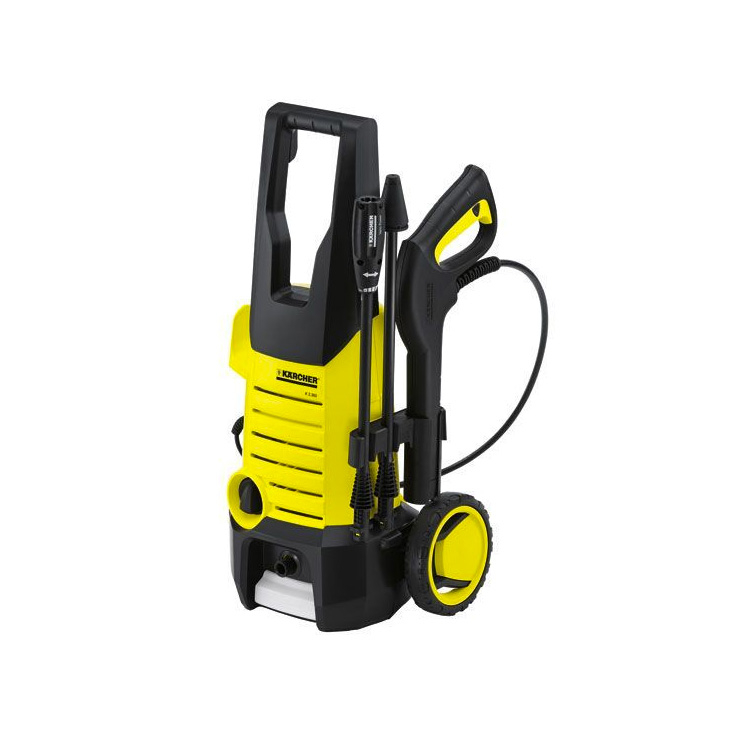

  • Đầu tiên là phải cố trang bị cho được máy rửa xe cá nhân. Em đang dùng Karcher K2.360 được khoảng 3 năm. Máy mạnh, rửa ok.

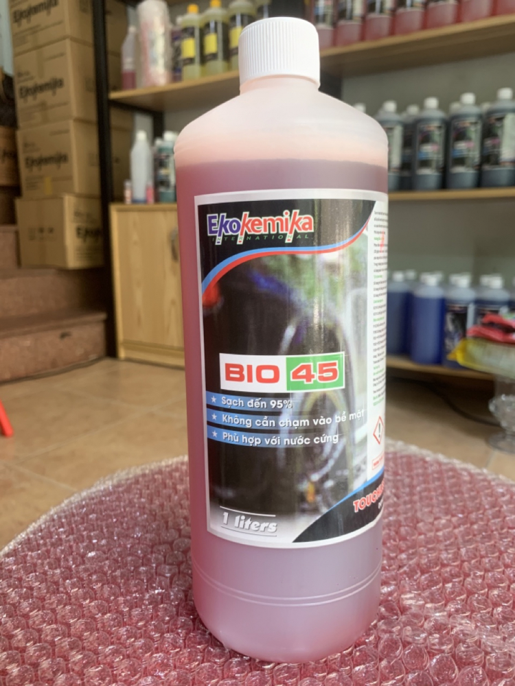

  • Kế tiếp là phải tìm mua loại hoá chất rửa xe không chạm thích hợp. Em đang dùng Ekokemika Bio 45.
Tự chăm sóc xe - Auto Detailing
Tại sao lại phải dùng hoá chất rửa xe ko chạm ? Thường thì mỗi tuần em rửa xe 1 lần vào cuối tuần. Trong tuần xe sẽ dính rất nhiều đất cát trên bề mặt. Mình dùng rửa xe ko chạm trước tiên sẽ đẩy được sạch đất cát này đi, tránh trường hợp mình chà khăn dính đất cát sẽ tạo ra vết trầy cho bề mặt sơn xe. Khi dùng hoá chất rửa xe ko chạm, thường thì mình sẽ để xe khô, xịt hoá chất bằng súng phun đi kèm với máy Karcher. Để khoảng 1 phút, sau đó xịt nước sẽ trôi hoàn toàn đất cát bám vào xe. Nếu ở ngoài tiệm lôm côm, thì có thể lau khô là bàn giao được rồi đó. Nhưng tự rửa thì chưa xong đâu. Hoá chất rửa xe ko chạm sẽ tạo ra 1 số vệt trên bề mặt sơn mà thường rất khó thấy. Mình cần phải tẩy sạch hoá chất ko chạm còn lưu lại trên bề mặt sơn này để giữ sơn ko bị hư.

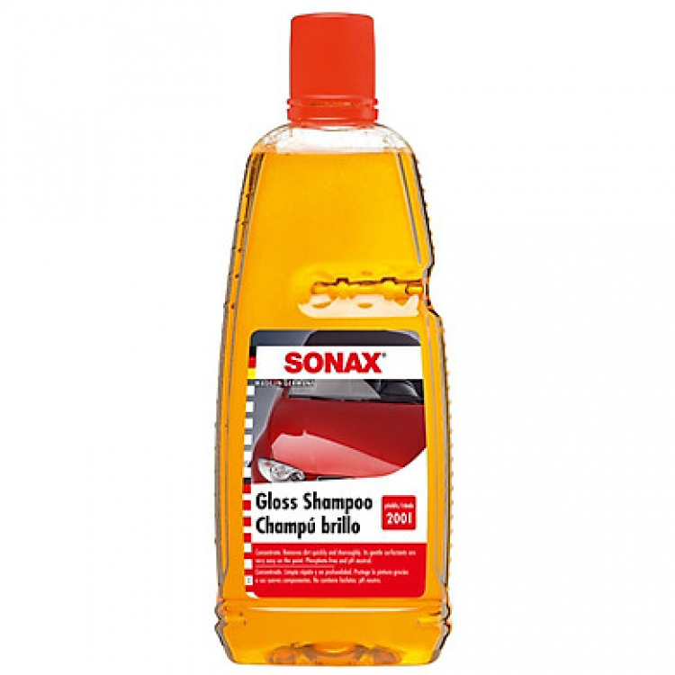

  • Bước tiếp theo là pha xà bông rửa xe vào xô. Bước này em dùng Sonax Gloss Shampoo.
Pha xà bông và dùng khăn lông cừu để rửa toàn bộ xe. Lúc này, mặc dù xe ko còn đất cát nhưng cũng nên thận trọng rửa từ 2/3 xe trở lên thôi. 1/3 còn lại rửa cuối cùng. Hạn chế lau từ trên xuống dưới rồi ngược lại nha. Xịt nước.

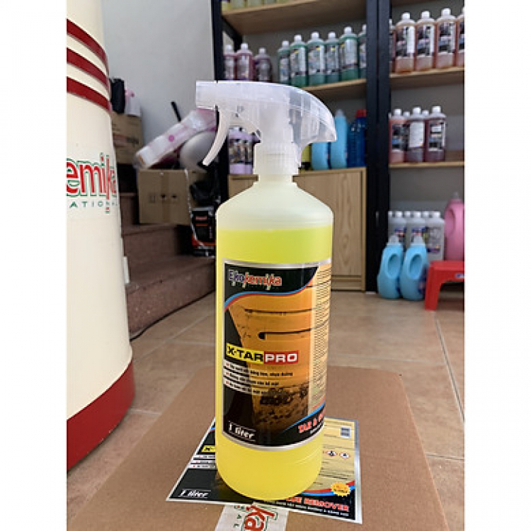

  • Tẩy nhựa đường. Trước đây em dùng Sonax Tar Remover. Loại này dùng khá là hao. Chai thì nhỏ, xịt nó bay nữa. Trong khi đường xá thì khá dơ và nhiều nhựa đường bám. Tuy nhiên nó rất an toàn cho sơn. Hiện giờ thì em đang dùng Ekokemika XTar Pro.
Các bác ko xịt trực tiếp cái này lên sơn xe nha. Khá là nguy hiểm. Các bác có thể pha nó với nước theo tỷ lệ 1:3 tức là 1ml XTar Pro thì pha với 3ml nước. Xịt xong đợt 1 tý thì lau bằng khăn ngay đừng để lâu quá. Loại hoá chất này khá mạnh có thể ăn mòn nhựa, làm biến đổi màu nhựa. Đừng cho nó dính vào những chổ có nhựa. Tốt nhất là phun xịt nó vào khăn và dùng khăn tẩy vết nhựa đường. Rửa lại bằng xà bông Sonax và nước sạch ngay lập tức.

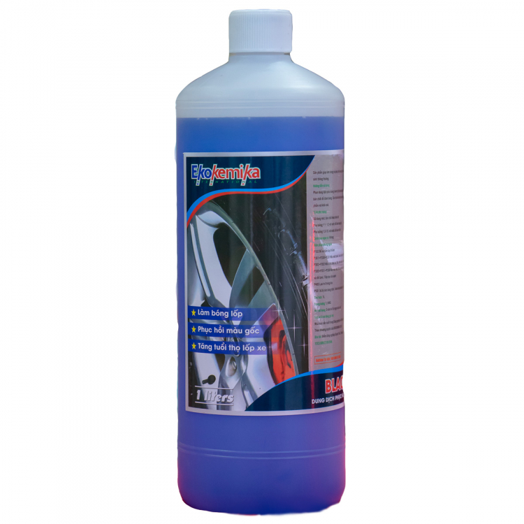

  • Pha hoá chất dưỡng bóng lốp nha. Em dùng Ekokemika pha tỷ lệ 1:1.
Các bác tìm 1 ca nhỏ, mỗi lần pha khoảng 40ml hoá chất + 40ml nước là đủ dùng cho 4 bánh xe rồi. Dưỡng lốp xong, dùng 1 khăn khô lau sạch mâm xe luôn nha.

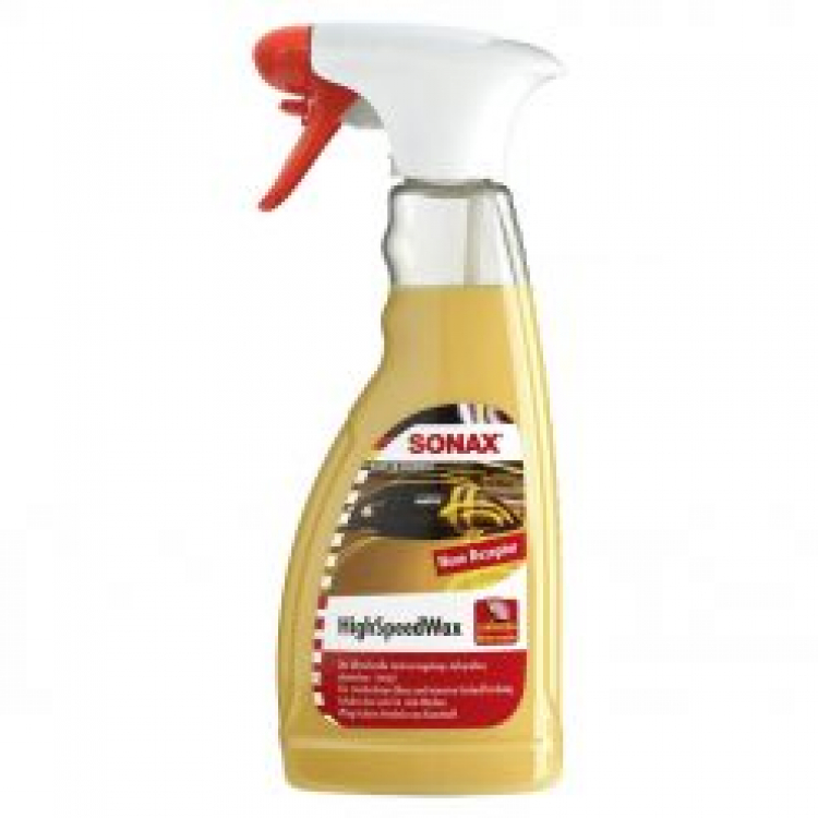

  • Nếu mà xe các bác đã đẹp sẵn rồi thì lau khô xong, mình chỉ cần wax 1 lớp wax bóng lên để giữ cho xe luôn luôn bóng đẹp. Wax bóng nhanh thì mình dùng Sonax High Speed Wax,
Cái này là dạng wax ướt nha các bác. Nếu muốn dùng cái này thì các bác rửa xe xong đừng lau khô, dùng gạt mềm gạt bớt nước rồi dùng 2 cái khăn microfiber, để bề mặt sơn còn ướt, xịt wax lên, lau bằng 1 cái khăn để trải đều wax ra khắp bề mặt. Dùng khăn khô còn lại đánh bóng. Sau khi bề mặt khô và bóng lên thì chuyển sang chổ khác. Các bác lưu ý, đây là wax bóng nhanh, tác dụng ngắn trong tuần thôi. Nếu mỗi tuần mỗi rửa xe thì dùng ok. Tuy nhiên, 1 tháng cũng nên wax bằng Carnauba Wax 1 lần để bảo vệ bề mặt sơn xe tốt hơn. Hoặc các bác cũng có thể dùng 3D Cherry Wax,
Loại wax này em hay dùng kết hợp với máy DA polisher để wax toàn bộ xe cho nhanh, dùng với finishing pad (pad bước cuối). Các bác có thể dùng miếng bọt để wax bằng tay, hơi lâu và mỏi tay nếu ko có máy. Wax xong các bác đợi cho lớp wax khô lên có màu trắng, dùng khăn microfiber khô lau lớp wax đi là xe sẽ rực rỡ ngay. Lúc này con ruồi mà đậu lên là té cái bạch ngay á.

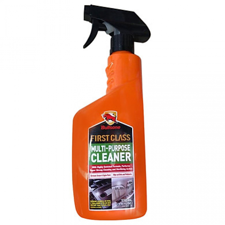

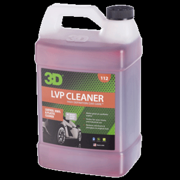

  • Tất cả các bề mặt phía trong nội thất thường mình sẽ dùng 1 loại hoá chất để lau thôi. Một thời gian trước thì em hay dùng Bullsone Multi-Purpose Cleaner
Gần đây thì em chuyển qua LVP Cleaner. Cái lý do chính em hay dùng 3D là do họ bán can lớn loại 1 Gallon, tính ra thì rất là rẻ. Chứ xài mấy chai nhỏ nhỏ thì xịt nhanh hết quá.
  • Dùng cái này cho tất cả các bề mặt trong nội thất đều được. Pha ra nha, nó đang ở dạng đậm đặc, các bác pha ra với nước theo tỷ lệ 1:4 rồi mới sử dụng.

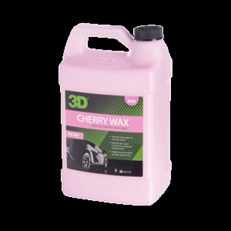

  • Sau khi vệ sinh sạch sẽ xong, các bác xịt khử mùi cho thơm và khử mùi xe. Khử mùi có nhiều loại. Hiện em đang dùng mùi cherry và đang nghiện mùi này. Nó khử dc mùi rất nhanh. Em hay mua đồ ăn cho con, trong xe ám mùi thức ăn, xịt vài phát sáng hôm sau là hết mùi ngay.

Máy Kacher K2 xài ổn không bác? Bác cho xin ít nhận xét chi tiết với ạ.
Máy Karcher K2 của em là K2.360. Loại này nó có 2 đầu súng: 1 đầu xịt thẳng và 1 đầu xịt xoáy. Đầu xịt xoáy em ít dùng tới, chỉ dùng đầu xịt thẳng thôi. Lúc em mua thì họ khuyến mãi cho thêm 1 chổi + 1 bình bọt khoảng 400ml nữa. Máy hoạt động khá tốt, em rửa gần 3 năm rồi mà vẫn còn rất ok (mỗi tuần em rửa 1 lần).
À, nó còn có 1 cái lợi nữa là rất tiết kiệm nước nha các bác. Nếu dùng súng phun thì nó chỉ dùng khoảng 6-8 lít nước / phút thôi. Rửa thoải mái 2 lần như em cũng chỉ hết hơn 100 lít nước là cùng.
chắc mình cũng mua 1 máy này để ông Pô ở nhà rửa các loại xe...
Có loại nào mạnh hơn nữa ko bác?
