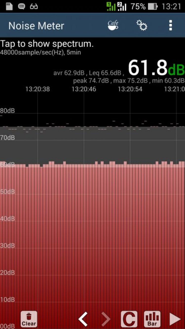

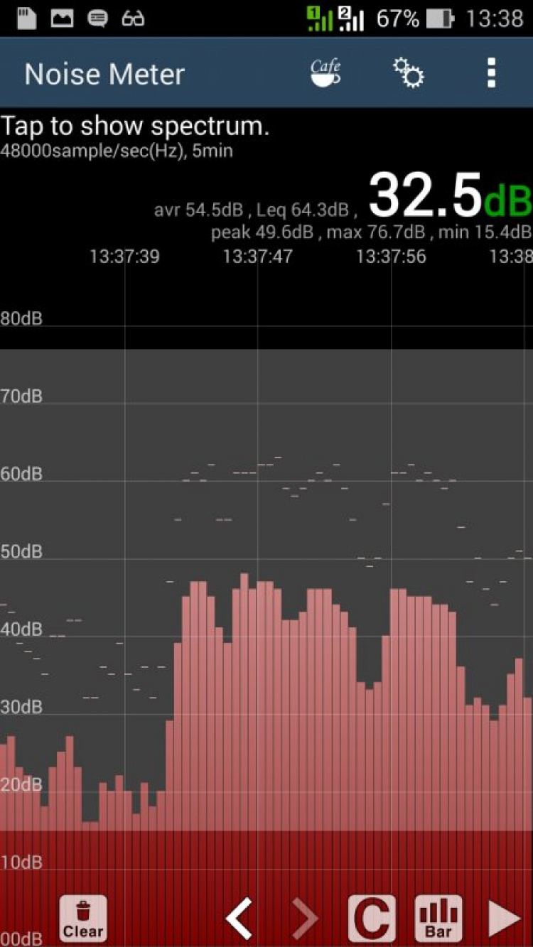

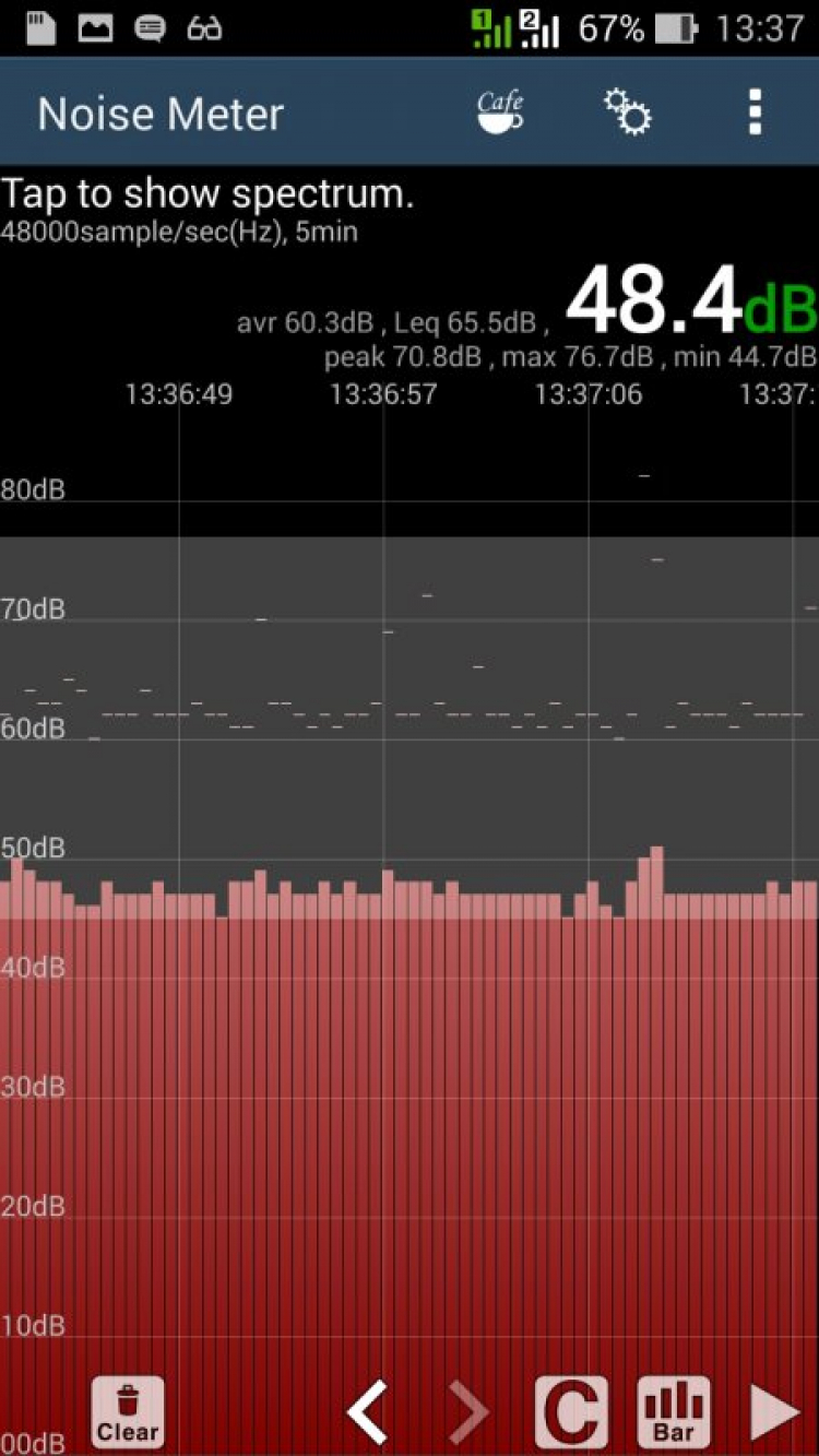

Độ ồn

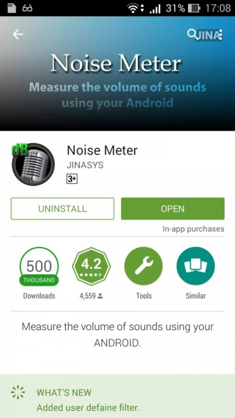

Đo bằng phần mềm noise meter. Giá trị này có thể khác một chút nếu đo bằng phần mềm khác.
Như vậy ở nếu đứng yên bật quạt gió gần hết mức thì độ ồn cũng ko phải lớn lắm. Thế là rất ổn. Cái em còn lăn tăn là khi hàng ghế thứ ba giảm xuống nhiệt độ dễ chịu thì hàng ghế đầu có lạnh quá không?

Độ ồn so sánh với các xe khác thì bác có thể tải phần mềm trên rồi so sánh.

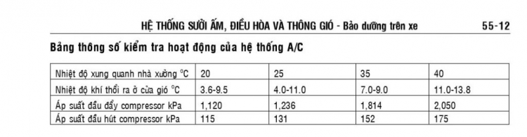

- Đo nhiệt độ họng gió trước sau 6 phút đạt mức 18.8 độ cũng chưa chứng minh được điều gì. Vì với tài liệu bảo dưỡng con xe còi Jolie từ năm 2000 của MIT thì sau 20 phút nhiệt độ này đạt tầm 9-10 độ là mới bình thường. Bác là người hiểu rõ xe MIT và tài liệu của MIT sau không nán lại chút đợi đến nhiệt độ đạt 9-10 độ rồi đo thời gian để chứng minh ưu điểm làm lạnh của con Outlander có phải thuyết phục hơn không. Chỉ cần Bác đo thấy chừng 10p mà cửa gió đạt nhiệt độ cỡ 10 độ là em sẽ cùng Bác tung hê sự tuyệt vời của máy lạnh Out cho mà xem, khi đó em chấp tất cả ai vào tranh luận thông số này với em.​
Em trích trong tài liệu Jo của MIT ra nè:​
