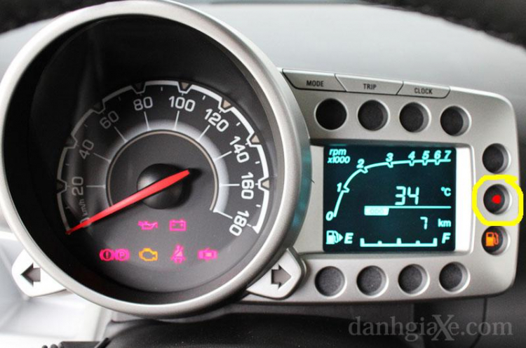

Xe em bị vấn đề này nhờ cả nhà tư vấn giúp ạ, số là nếu không bấm lock cửa thì chỗ tô màu vàng nó không nhấp nháy, nhưng cứ lock cửa là nó lại nhấp nháy mà em nhớ hồi xưa không có vậy. Cụ nào có kinh nghiệm chỉ em với, ko biết có bệnh tật gì không?
Anh @Mr Bean chỉ em trước nhe ^ ^

Ủa vậy hả anh? Sao hồi xưa e không thấy, hay ko để ý ta?
