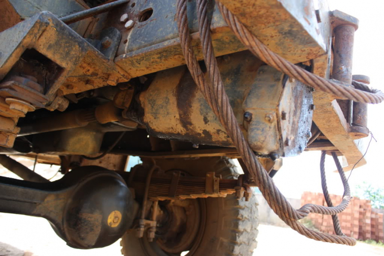

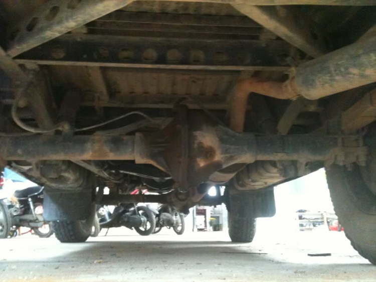

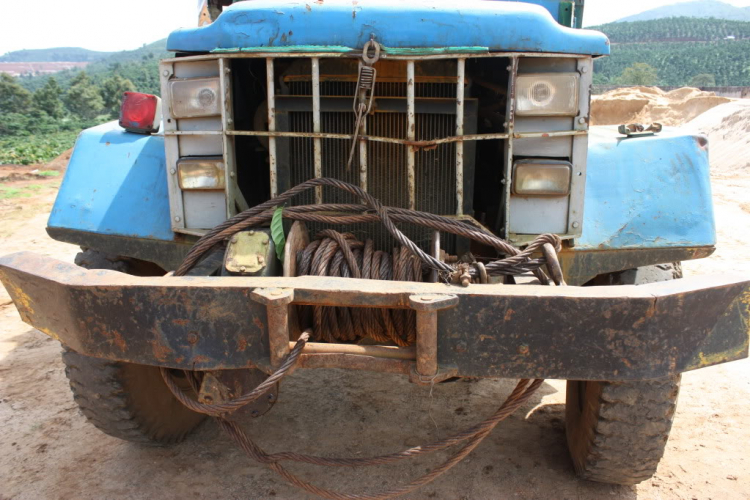

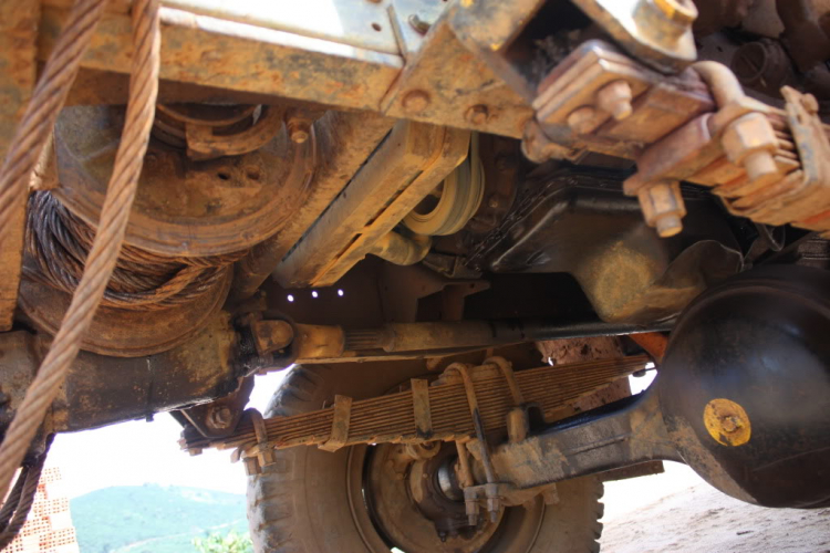

Mượn hình của bác Joanle chụp tời xe khủng:
Tuần rồi hội jeep đã lặng lẽ chinh phục tuyết đường khủng , nhưng em không được biết , chắc các bác chọn xe có tời , em tự trách mình sao không trang bị tời để lỡ mất cơ hội.
dự tính trang bị tời cơ thay vì tời điện như các xe .
giải pháp ....??? máu và dám thử sẽ thành công thôi.

Chiều qua chạy ra chợ Dân Sinh tìm mua tời nhưng không có , chạy qua Hải Thượng Lãn Ông vào máy tiệm bán kim khí điện máy thì có tời nhưng không vừa ý , Đang nhờ Máy Dầu lấy giùm không biết tuần này có hay không?
Tối về chui xuống gầm xe ngủ ngửa mặt nhìn lên thấy rằng muốn chế tời cơ cho Uaz thì phải nâng gầm và đang lựa chọn là để láp tời bên nào? trái hay phải ? mỗi bên sẽ có những khó khăn của nó. bác nào làm rồi chỉ em phát , em mời một ly cafe he he.
Xe Jeep đời tống thì tời cơ đặt ở sau đuôi , em tự hỏi rằng đặt tời
sau thì đi giật lùi lên dốc à???

Tời cơ lực kéo bao giờ cũng lớn hơn tời điện. Hộp số phụ của Uaz có mặt bích bắt ra phía trước cho tời đó bác. Cố gắng kiếm được zin thì hay quá , nó gồm con cóc gài tời, láp truyền , trục vít vô tận và cơ cấu gài tời. Không quá khó để chế, nếu bác quyết tâm thì ae một tay sẽ giúp bác tìm tài liệu
