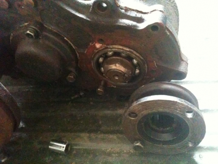

em đã thay hộp số nên có điều kiện kiểm tra rời  xem trích xuất công suất cho tời ở đâu
Hộp số phụ UAZ nhìn ngang
Tư vấn sửa chữa Jeep Nga (UAZ)
mặt sau của hộp số phụ.

Re:Tư vấn sửa chữa Jeep Nga (UAZ)
chỗ gắn láp trước:
có 1 câu hỏi ở chỗ này , nếu láp trước và láp tời quay cùng tốc độ thì vận hành tời như thế nào?
Chỉ cần mở nắp nối trục đầu láp là có thể gắn láp tời hoặc biến xe này thành 6X6:
