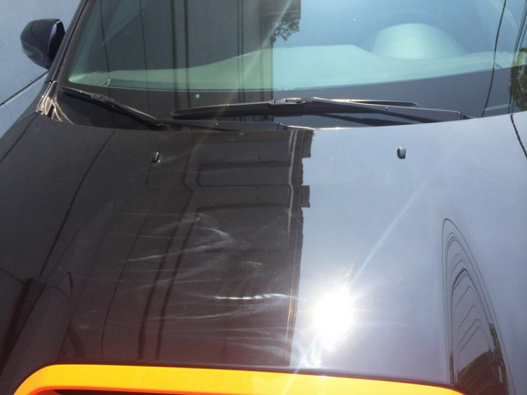

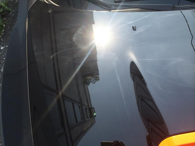

Đầu tiên, đây là hình thợ sơn đã đánh đẹp giúp em. Tuy còn quầng vằn vện nhưng em cũng không mong đợi gì hơn. Đặc biệt cám ơn là đã giúp em xoá da cam cơ bản nên em đỡ tốn công. Tuy nhiên, chính do xoá cam mạnh tay quá nên để lại mấy cái xước mà em đánh khổ sở. Biết vậy dặn để em tự xoá da cam :)

Hình xe em sau khi thợ hoàn tất, quầng lắm, nhưng ko có mặt trời hoặc đèn chiếu thì ko bao h thấy!!
