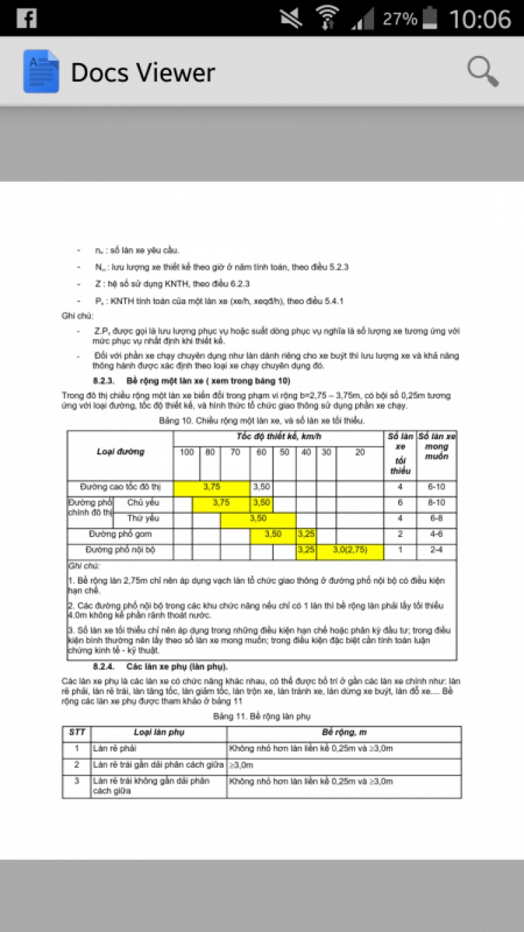

Nghe đồn căn cứ vào tiêu chuẩn xây dựng này mình có thể đi về bên phải trên làn đường có bề rộng hơn 3.75m mà không bị lỗi vượt phải hở các bác ?! Vì với bề rộng đó tiêu chuẩn qui định phải có 2 làn đường???
