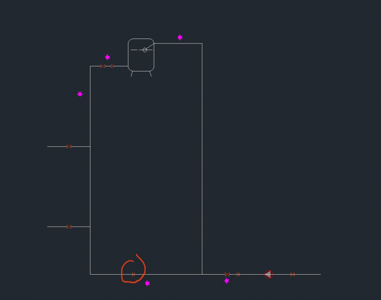

NHư bác gì ở trên nói đó
dùng 1 phao công tắc gắn trong bồn nước
nối qua khởi động từ vào van điện
bao sài thiên thu, bao rỉ nước luôn
Nhà tớ chỉ dùng loại valve điện 12V cho việc tưới tiêu tự động thôi, bởi lẽ, loại valve này khi cấp điện mới mở, ngắt điện là khóa, cho nên, valve sẽ phải được cấp điện liên tục. Chẳng cần thiết tốn phí. Cứ mua phao cơ loại ĐL xài là ởn tuốt.

Nhà mình cao chừng 14-15m (4 tấm), mua lại nên không có sơ đồ đường nước. Chủ cũ thòi trước do nước yếu nên phải bơm. Bơm vừa tốn điện, vừa ồn ào.
Quan sát thấy nước mạnh, mua cuộn dây test thử, thấy đủ lực lên sân thượng.
Mua thêm 1 bồn 300L + bồn cũ khoảng 500L, dùng đường ống máy bơm+ khóa các kiểu, bắt trực tiếp, và phao cơ ĐL tự động mọi việc (tự thi công, không cần công thợ).
Giờ không ồn ào, chả tốn điện nữa mà...hưởng thụ!
Cái bồn nước có nhiêu đâu
cấp điện van mở 5, 10 phút là đầy bồn nó ngắt rồi
Van cơ hay bị rò rỉ nước thôi, nếu van cơ kg rò rỉ nước thì sài van cơ
khu vực nào nước mạnh thì chả có van cơ nào chịu nổi lâu dài cả
Tình huống xấu: van điện hư, có điện không mở, bơm nước chạy làm vỡ ống nước không anh?

Đơn giản là sai ứng dụng
Cụ thể van giảm áp bác kia nói là regulator hay balancing valve? Regulator chưa thấy xài cho nước. Balancing valve chủ yếu cho các nhà cao tầng
