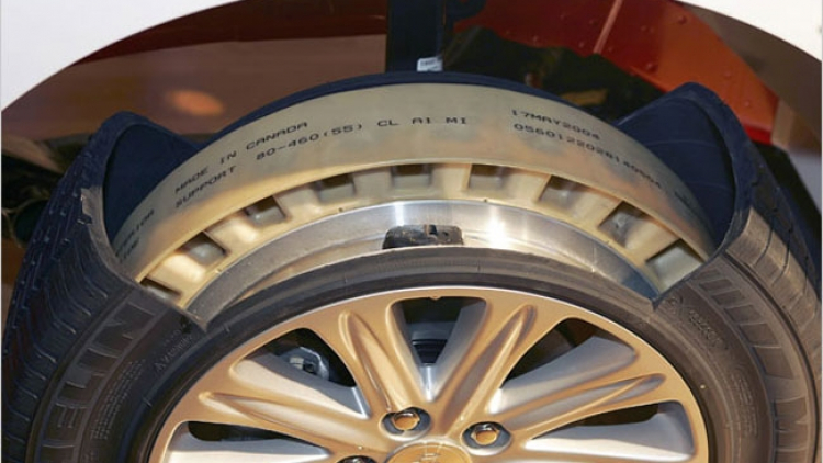

  • Giúp không mất lái khi vỏ xe bị nổ ở tốc độ cao.
  • Có khả năng chạy tiếp khoảng 80km đường với vận tốc < 80km/h - Sau đó VỎ XE HƯ KHÔNG VÁ ĐƯỢC LÀ RẤT CAO, tuỳ thuộc vào tình trạng tải, mặt đường tốc độ.

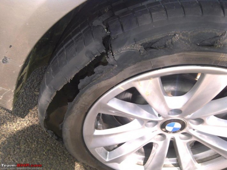

  • Nếu bị "chém" vỏ thì runflat cũng bó tay ngay tại chỗ - Xe kg thể chạy trừ khi các bác hy sinh luôn cái mâm.

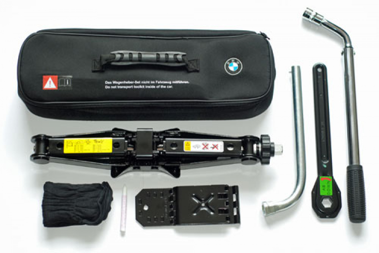

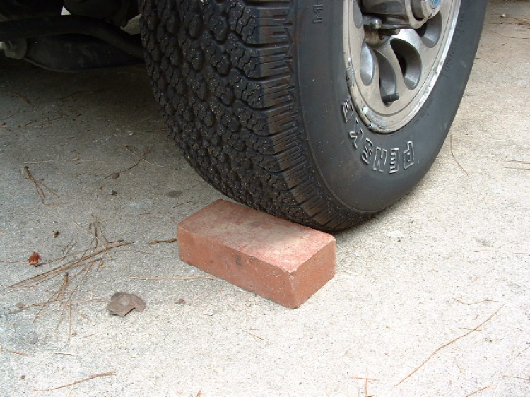

  4. Nếu có bánh sơ cua thì thay, nhớ chú ý phải đậu nơi sát vào trong, an toàn và chèn các bánh khác trước khi thay.

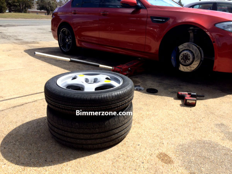

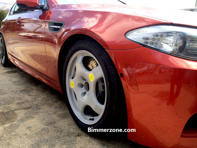

Bánh sơ cua các loại: các bác có thể tìm trên ebay hoặc các trang web, ví dụ cho series 3 mà một số bác đã mua:
http://www.bimmerzone.com/BMW_Performance_Spare_Tire/BIM-SST-F30-KIT.html

lạy hồn, có cái bánh sơ cua mà cắt đi thì chết :D thất sách wá BMW ơi
