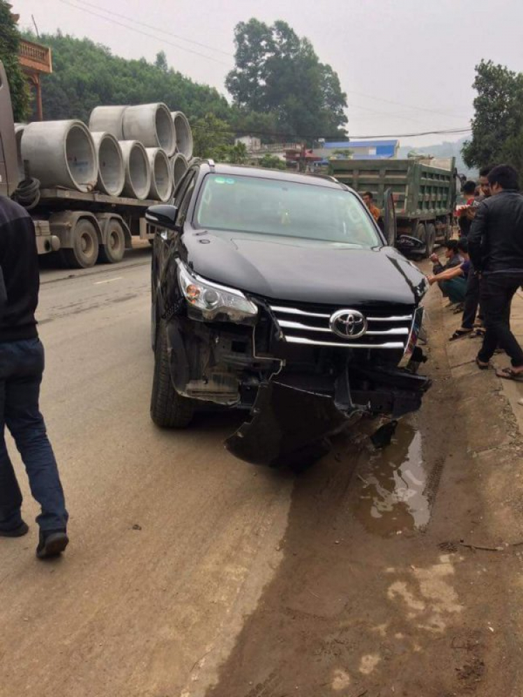

Có thể theo tính toán của Toyota thì tốc độ cần thiết của va đập phải 60km/h.
Theo hình va chạm có lẽ tốc độ còn quá thấp nên túi khí chưa bung - hay chưa cần thiết phải bung.
Bác có thể giải thích rõ hơn được không? Nhìn tình hình thực tế thì nhiều người nghĩ là túi khí cần phải bung do va đập mạnh (nhìn vào tình hình xe sau khi tai nạn)?
"Túi khí sẽ được kích nổ khi gia tốc giảm dần tối thiểu là 2 G (G: gia tốc trọng trường) hoặc lực va đập tối thiểu tương đương với trường hợp xe đạt tốc độ khoảng 25 Km/h va chạm trực diện vào bức tường bê tông cố định".
Nếu chạy 100 km/h mà tông xe máy, xe đạp, con chó... (vật thể nhẹ hơn - khiến gia tốc giảm dần không đáng kể - xe vẫn chạy tới theo quán tính - người ngồi trong xe không bị dồn, đập về phía trước) thì dù cho nát phần đầu xe thì túi khí vẫn có thể không bung.

Nghe có vẻ hợp lý đó bác!

Theo lời của Fan toy là chưa gãy cái thanh chắn chứa sensor túi khí, nên chưa bung
Theo lời của Mr.Bean là sensor túi khí nằm ở bàn đạp ga, mà chân cụ này chắc chưa bị nát (còn cái khác có nát không thì ko quan trọng) nên chưa bung
Còn theo lời fun của em là đã mua Toy thì đừng care mấy cái tiểu tiết như túi khí, hãy care là bán lại được giá (Tất nhiên trừ Fortuner 2.7V bán bao mất giá)
(P/S giống kể vụ bác chánh thanh tra nào ở BD RIP do chưa có túi khí rèm cho ông chú em chạy Altis 2.0V 2014 thì ổng nói là sống chết có số kệ đi :)) )

Con nhỏ ngồi lái cùng mà bị như thế này chắc đập nguyên con vô cái vô lăng rồi, nhẹ cũng bị thương gãy vài cái xương. Cũng may túi khí không bung chứ nếu bung thì con nhỏ gãy cổ chết chắc.

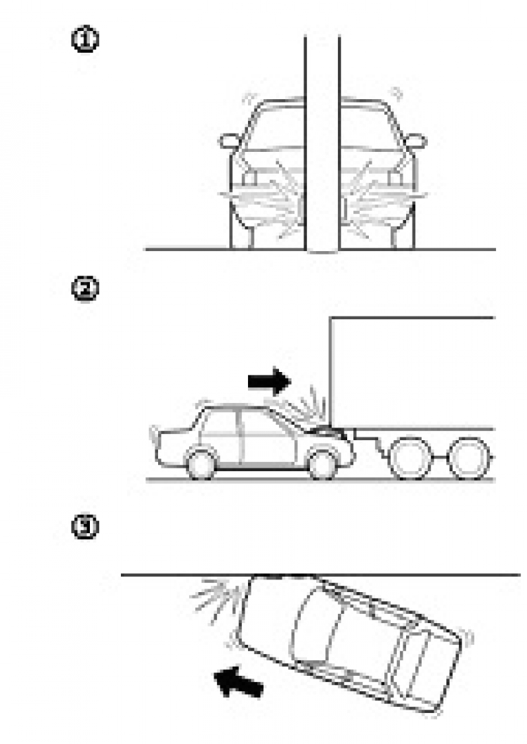

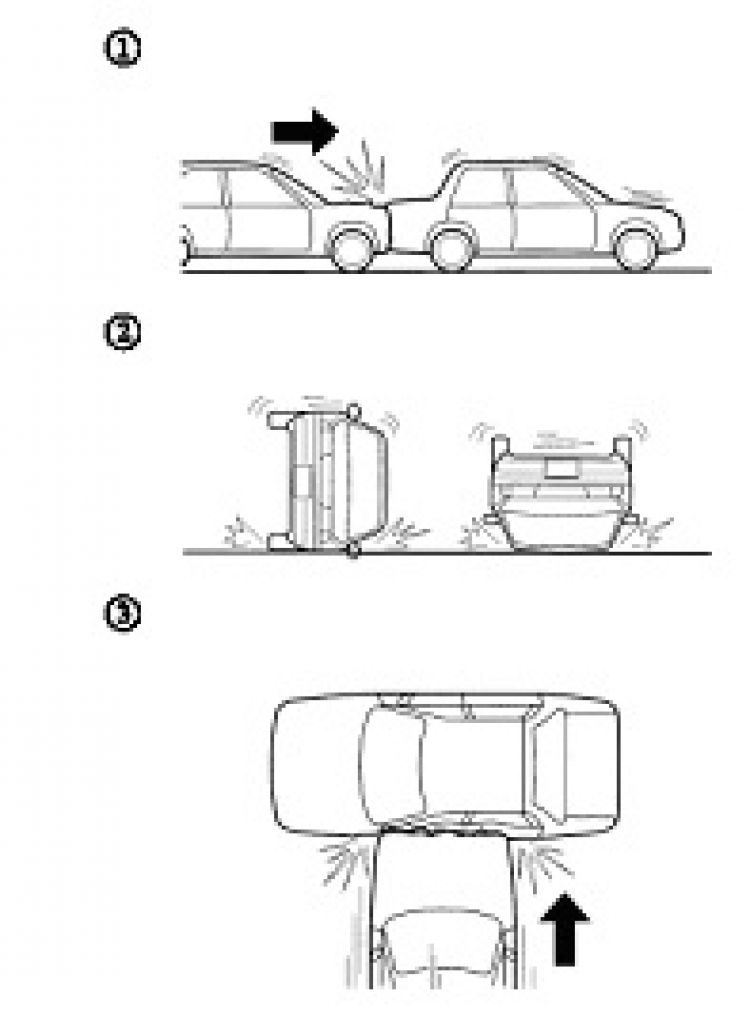

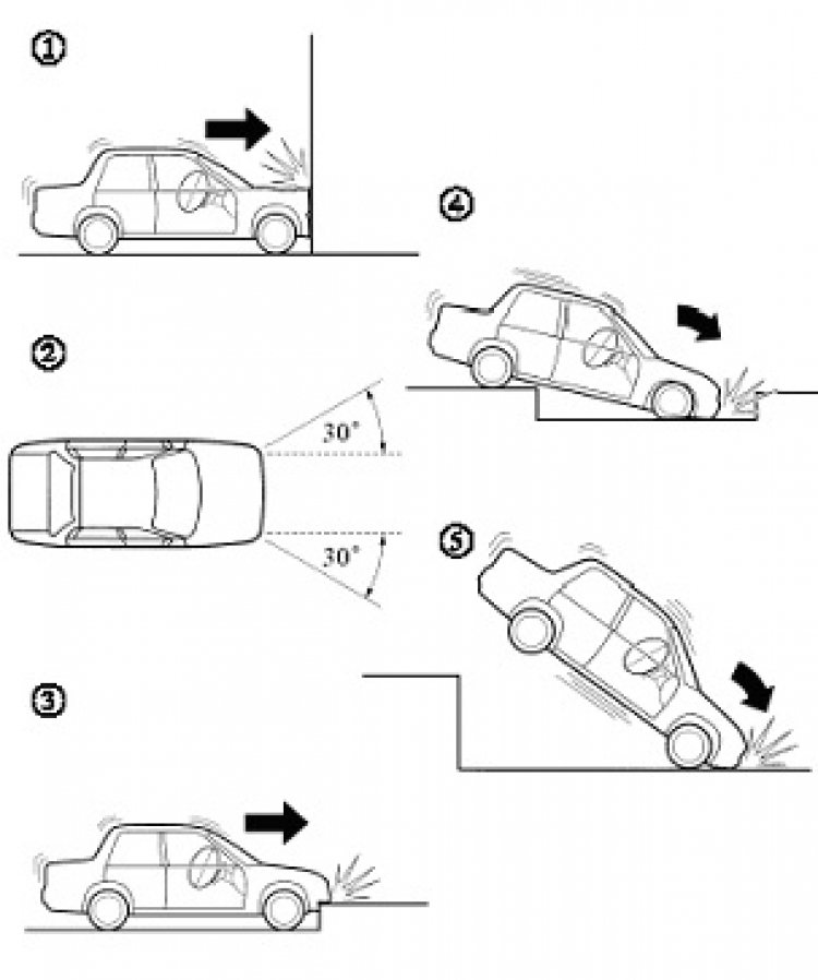

Vụ bác Civic_2009 nói có thể rơi vào trường hợp bên dưới ?
Các hình ảnh giải thích các trường hợp hạn chế việc Bung các túi khí Phía trước
1. Xe tông thẳng vào trụ điện
2. Tông vào gầm xe tải
3. Tông vào tường ở phần hông gần đầu xe
Thấy các bác ấy bình luận hình như tông vào bên hông xe hổ vồ thì phải.
