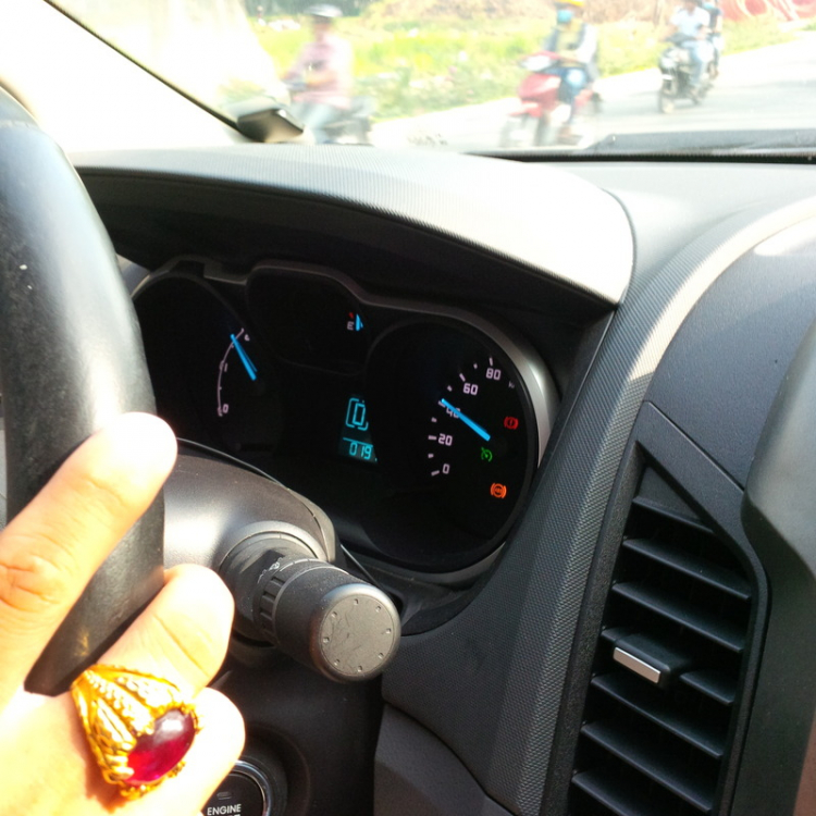

có gì đâu mà ầm ỷ. Đạp hết chân thắng đèn sẽ tắtBạn nào gặp trường hợp này mình tư vấn cách xử lý duy nhất nhé:
Sau rất nhiều lần xuống hãng, tốn tiền kiểm tra xe, mình rút được kinh nghiệm: Khi xe bị lỗi như trên, cố gắng giữ nguyên hiện trạng, chạy xe đến hãng gần nhất, nhớ đừng tắt máy xe vì ko check được, nhờ hãng cắm máy đo vào xem nó lỗi gì , nhờ chụp hình lại để có lỗi chính xác. 3 lần mình đem xuống hãng rồi, trong khi chờ đợi tắt máy đến khi kiểm tra : XE VẪN BÌNH THƯỜNG
ps: Đang chờ xuất hiện đèn để đi kiểm tra lần 4. 300-400 KM/ lên đèn vàng 1 lần, lỗi không xuất hiện sau khi tắt máy.
Bạn đã thử chưa? mình đã thử khi nghe hướng dẫn của bạn và vẫn vậy nhé.có gì đâu mà ầm ỷ. Đạp hết chân thắng đèn sẽ tắt
không hết
Hình bánh răng như Bác chủ thớt nói là hiện tượng công suất động cơ không được tối ưu hóa:
- thường đi kèm lỗi check engine.
- Kiểm tra lại bec-phun, kim phun có bị tắc ko.
- Kiểm tra lại hệ thống turbo là ok Bác ah.

Vậy xe bạn bị lỗi rồi. Xe mình Ranger XLS đời 2014 khi rà thắng lúc ép côn thì nó nổi hình bánh răng sau đó đạp hết chân thắng thì đèn bánh răng nó tắt. Theo KTV nói hãng nó thiết kế 2 công tắc gì đó mình không qua tâm và chỉ biết có vậyBạn đã thử chưa? mình đã thử khi nghe hướng dẫn của bạn và vẫn vậy nhé.
không hết
ranger XLS báo lỗi
Sau lkhi fix thì hết lỗi phanh tay và ABS, chỉ còn lỗi đèn xanh a

Dòng XLS 2014 này chắc hay báo lỗi răng cưa quá, hỏi thăm có mấy người cũng y chang vậy!ranger XLS báo lỗi
úy, xe bác lắp start stop hả bácDòng XLS 2014 này chắc hay báo lỗi răng cưa quá, hỏi thăm có mấy người cũng y chang vậy!
