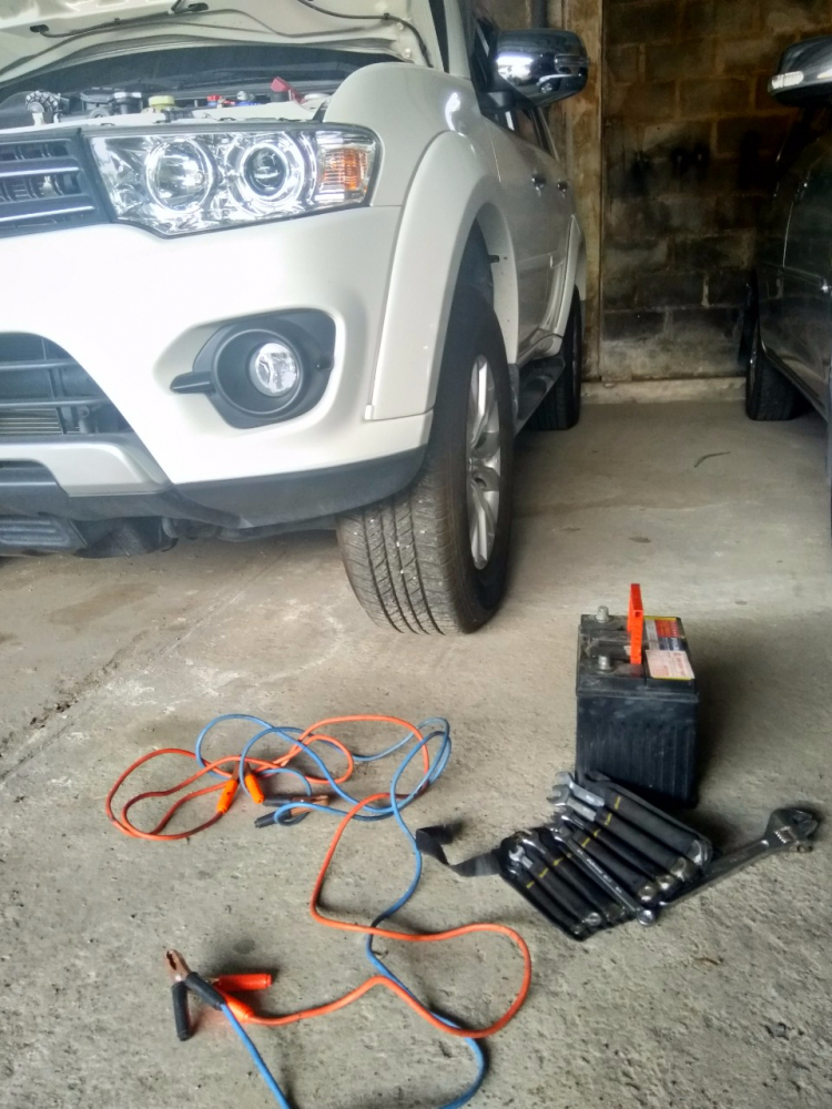

Ko biết em có ngu không nhưng em nói là có bằng chứng cho bác xem. Xe bình sài 3 năm, để 3 tuần không đụng thì bác nhìn đây. Còn nếu bác nói xe bác 1 tháng mà bình không xi nhê, nghe là sai sai rồi. Bác đề mà chạy là cũng gần cạn cmnr, hoặc xe bác dung tích xi lanh nhỏ thì bình yếu đề vẫn có khả năng chạy. Xe em là SUV máy 3.0L
