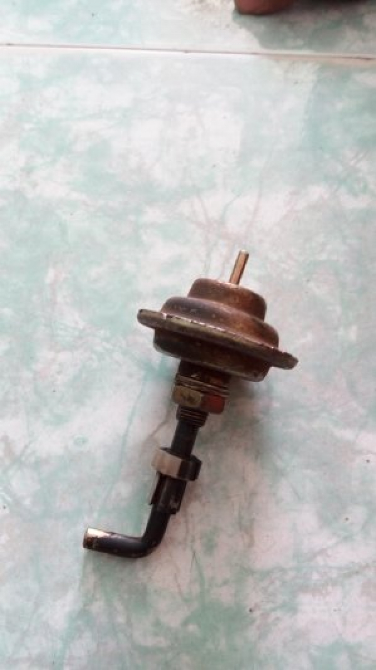

Xe em bị hỏng con bù ga này, nhưng hỏi mấy chổ bán phụ tùng thì toàn lắc đầu, ra garage (quen) thì báo giá 600k/con cũ mèm. không lẽ khỏi dùng máy lạnh??

bác điện thoại số này nhé: 0903355568 a ngầu. e nghĩ là có hàng mới nhé. Phó đức chính quận 1 nhé
