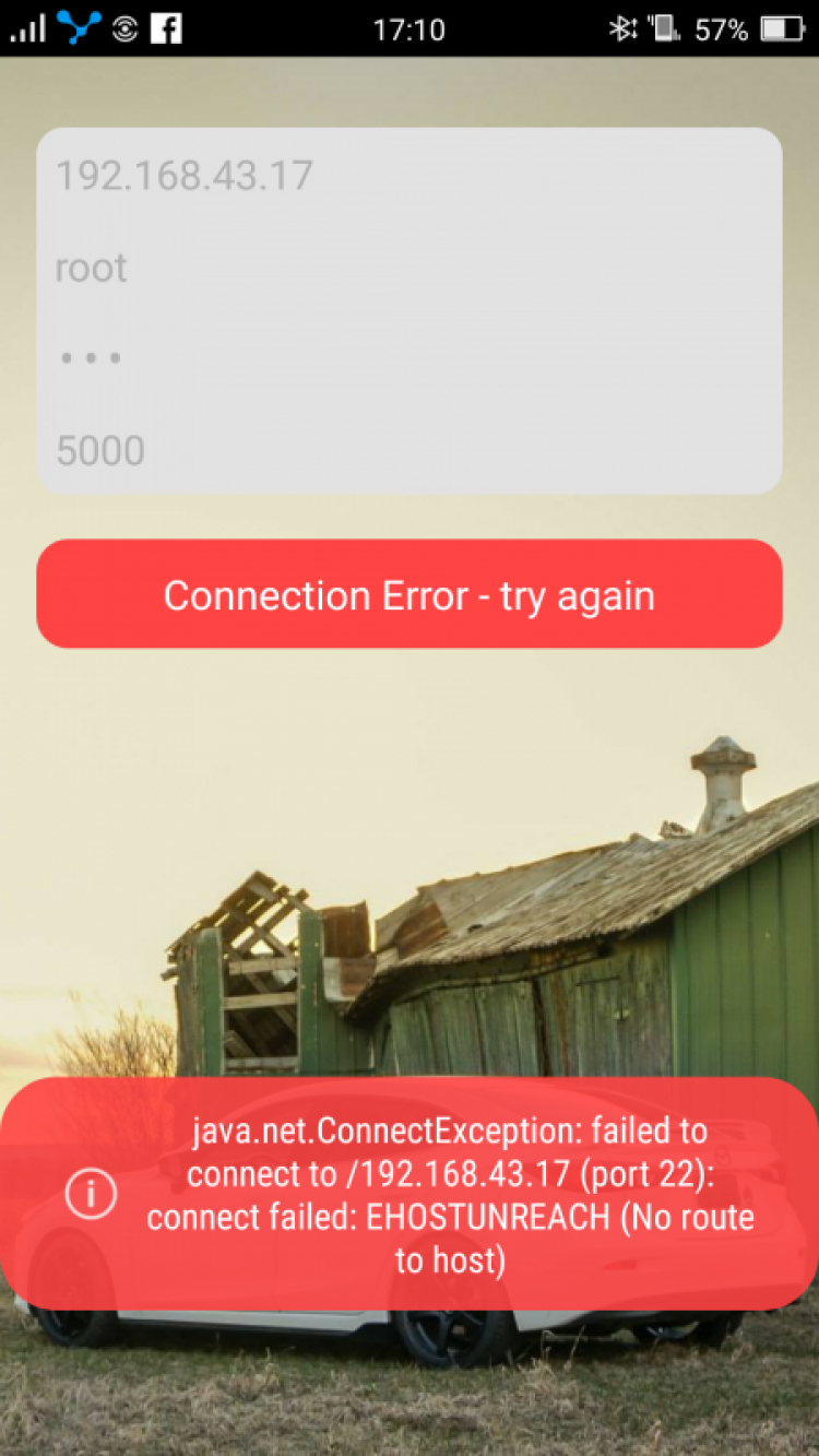

Mình đã làm như bạn hướng dẫn, đã có IP nhưng vẫn chưa kết nối được. Bị như hình này, bạn xem giúp nhé

Mình đã làm như bạn hướng dẫn, đã có IP nhưng vẫn chưa kết nối được. Bị như hình này, bạn xem giúp nhéView attachment 625608
1. Trên Mazda Connect , đã thông báo kết nối wifi thành công như hình chưa anh?
2. Anh kiểm tra trên điện thoại có chức năng tường lửa, hay cài phần mềm diệt virus. Disable tạm.
