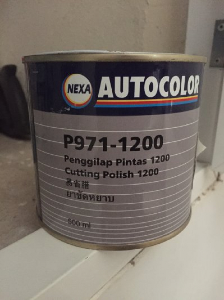

Khi tẩy bằng 3M sẽ tạo quầng khi soi đèn sẽ thấy do bụi sơn khi mòn tróc sẽ ma sát vào lớp sơn. Nói cho rõ là bị lớp quầng này giống như khi lau bằng khăn thường, nếu bác không quá khó tính thì không cần cana lại cũng được.Riêng em sau khi tẩy bằng 3M thì em đánh bóng nhẹ lại bằng máy thoa rất ít kem đánh bóng để xóa quầng như hình đính kèm.
3. Đem ra tiệm đánh bóng lại. Họ sẽ làm các bước tẩy nhựa đường, tẩy bụi sơn, xóa vết sướt, đánh bóng bằng hóa chất chuyên dụng.Ngồi uống cà phê, trả tiền rồi về. Cách này là khỏe nhất

chai này là gì bác?
21/7/07
1.238
9.827
Hộp này pát 2 in 1 xóa vết sướt nhẹ kèm đánh bóng. Mua ở tiệm sơn nào cũng có.
