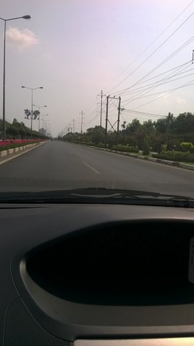

Đầu tiên là chọn một đường thử và sau này chỉ đo trên đường này.
Đoạn đường được chọn là quốc lộ 51 gần Vũng tàu- đoạn từ bùng binh Paradise đến tòa nhà chung cư Seaview:
