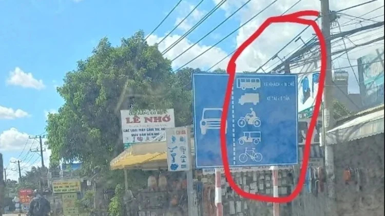

Lane bên trái dành cho tất cả các loại ô tô trừ 2 loại ở bên phải

Xin cám ơn các chỉ dẫn của các anh trên group , biển này xuất hiện từ khúc Ngã 3 Trị An xuống Long Khánh & chiều ngược lại , xa hơn nữa thì em ko biết do chưa đi xa hơn .
Còn 1 dạng biển nữa thì thấy có ô tô con trên đầu thì cái này em biết mình có thể đi được .
Mọi người đi đoạn này nhớ để ý kỹ bảng này nhé
Cám ơn nhiều

Đề nghị Cục ĐB, Sở GTVT tỉnh Đồng Nai chịu khó lắng nghe, xem xét và điều chỉnh lại biển R415 trên QL1A khúc qua Trảng Bom.
Lúc trước thì biển cho cả ô tô con được chạy làn ngoài bên phải nhưng hiện nay thì đã điều chỉnh lại không còn cho ô tô con chạy làn này nữa mà chỉ cho xe khách < 16c, xe tải <5t cùng xe 2,3 bánh, xe thô sơ, và ô tô con chỉ còn được chạy làn trong sát con lươn cùng với tất cả loại ô tô khác.
Việc điều chỉnh này đã gây khó khăn cho các phương tiện là ô tô con phải chen nhau chạy trên 1 làn, dễ gây ùn tắc.
Và nếu thật sự ý đồ của Cục, Sở là như vậy thì cũng phải điều chỉnh sửa lại biển R415 này cho đúng theo quy chuẩn 41.
Biển R415 hiện nay không đúng quy chuẩn, nếu thật sự ý đồ của Cục, Sở là chỉ cho xe khách < 16c và xe tải <5t đi làn phải thì hình vẽ đi kèm với chữ viết như vậy là không đúng, gây hoang mang khó hiểu, và đã có rất nhiều bài post trên mạng tranh cãi nhau về hiệu lực của biển này là như thế nào.

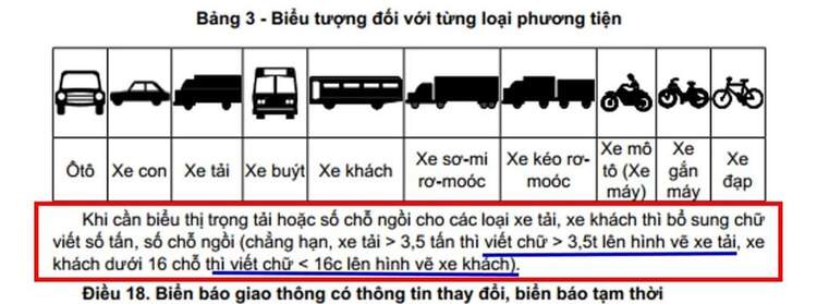

Theo điều 17.3 quy chuẩn 41/2019, bảng 3 quy định về biểu tượng đối với từng loại phương tiện thì các chữ viết này PHẢI NẲM TRÊN HÌNH VẼ CỦA XE chứ không được viết bên ngoài như vậy.
Bên trái là hình biển SAI quy chuẩn có gạch chéo đỏ, với chữ viết bên cạnh hình vẽ loại xe và bên phải là hình đúng quy chuẩn với chữ viết nằm trên hình vẽ của xe.
Rất mong được xem xét
