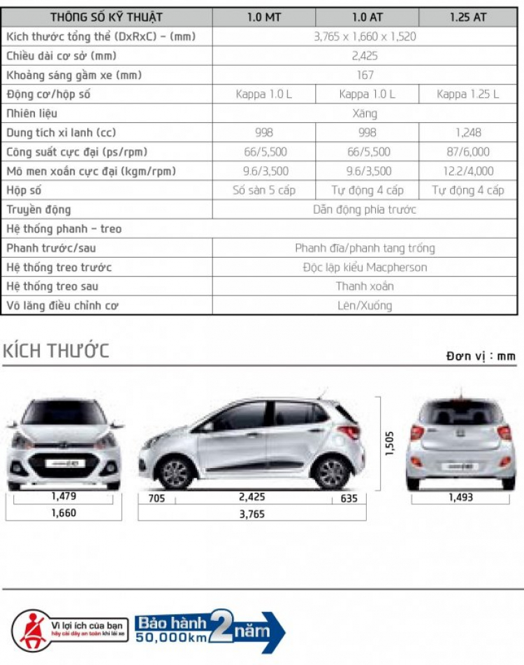

Các bác chỉ giáo giúp em, em định mua xe, nhà mới xây thềm cao 30cm so với nền hẻm, hẻm nhà em rộng 3,6m, sân sâu 5,7m, cổng nhà rộng 3,9m, cổng nhà vuông góc 90 độ với hẻm, em định mua i10, em định làm dốc bằng sắt để đưa xe lên không biết ngang và dài bao nhiêu là đủ, em search bài trên diễn đàn mà đường link không tồn tại nên em mạn phép hỏi lại, cảm ơn các bác.

Thông số của i10, nhìn sơ qua cũng thấy là bác không thể nào quẹo vuông gốc vô nhà được vì chiều dài xe > bề rộng hẻm.
- Dốc không làm quá 15 độ ~ 25%, nghĩa là bậc thềm cao 30cm thì chiều dài dốc tối thiểu là 1m2.
- Nếu là dốc sắt ra hẻm thì bề rộng hẻm còn lại cỡ 2m (vì bác phải đậu cách dốc cỡ 3-5 tấc), bác có đánh lái vô được không ??? Như em là em không dám thử dù chỉ một lần, vì đường hẹp mà lên xuống dốc là đường nào cũng dính chưởng chưa nói xe máy còn chèn để qua, lái chưa quen lên nửa dốc tắt máy, mất thắng, mất lái... em không dám tưởng tượng cái đoạn này hic hic.
Vậy phương án duy nhất bác cần làm là phải vạt dốc sân nhà bác thôi chứ đừng nghĩ đến chuyện làm dốc sắt ra hẻm. Bề rộng dốc càng lớn càng tốt nhưng tối thiểu phải được 2m thì bác ra vô mới thoải mái.
